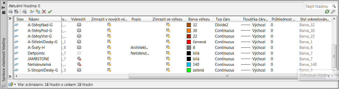

Vlastnosti hladin nastavujeme ve Správci hladin. Správce hladin vyvoláme příkazem HLADINA. Tlačítko
příkazu je první na panelu hladin.
Vidíme seznam nadefinovaných hladin a nastavení jejich vlastností:
- Stav. Aktuální hladina má v prvním sloupečku symbol
. Prázdné hladiny mají ikonku

Změna vlastností
Vlasnosti hladin měníme přímo v zobrazené tabulce hladin a jejich vlastností.
Hladinu uděláme aktuální dvojklikem na ikonku v prvním sloupečku nebo jejím označením a stiskem tlačítka
„Přepínačové“ vlastnosti (viditelnost, zmrazení) se mění pouhým kliknutím na ně. Např. klepneme-li myší na svítící žárovku, žárovka „zhasne“ a hladina bude neviditelná.
Při klepnutí na barvu se objeví dialog pro výběr jiné barvy. Podobně pro typ a tloušťku čáry.
Pomocí položky Všechny hladiny můžeme rychle zapnout (nebo vypnout) všechny hladiny.
