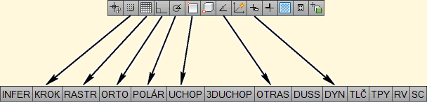

Pomocné kreslicí režimy ovlivňují pohyb kurzoru vedeného myší a tím v určitých případech urychlují práci. Zapínají a vypínají se tlačítky ve stavovém řádku okna AutoCADu. Aktuální nabídka pod pravým tlačítkem myši skrývá ke každé kreslicí pomůcce její nastavení. V kontextové nabídce tlačítek najedeme také přepínání mezi obrazením ikon a textu.
Pomocné režimy lze zapínat, vypínat a nastavovat kdykoli, tedy i během kreslicího nebo editačního příkazu.
