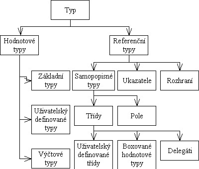

Jazyk C# (podobně jako jiné programovací jazyky v prostředí .NET Framework) využívá společný typový systém CTS. Jazyk sám žádné speciální, s ostatními jazyky nekompatibilní, typy nepřináší. Typový systém je rozdělen do dvou hlavních kategorií:- hodnotové typy
- referenční typy
1. Hodnotové typy
Instance hodnotových typů (proměnné) jsou ukládány na zásobník programu a program s nimi pracuje přímo. Hodnotové proměnné, jak napovídá jejich název, obsahují pouze hodnotu proměnné daného typu bez jakýchkoliv doplňujících informací. Hodnotové typy v jazyce C# lze dále rozdělit do tří kategorií: základní typy, struktury a výčtové typy.1.1. Primitivní datové typy
