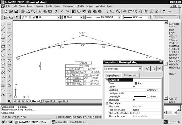

Pr. 7.2. Vytvorte program PRECH.LSP na vykreslenie oblúka s rovnakými prechodnicami tvaru klotoidy pre cestné staviteľstvo (prípadne pre Nemecké železnice – DB, ktoré využívajú tiež klotoidu), pričom vyberieme vrcholový bod VB dotyčnicového polygónu trasy komunikácie a body pre smery jednotlivých dotyčníc. Program spracujte tak, aby sme zadávali polomer oblúka R a dĺžku prechodnice L (obr. 7.2).
Obr. 7.2. Oblúk s prechodnicami v tvare klotoidy a premenné
Oblúk s klotoidou:
       Parameter klotoidy:
Pravouhlé súradnice kolotoidy:
Dotyčnicový uhol:
       Odsadenie kružnicového oblúka:
       Súradnice stredu kružnice:
Dĺžka dotyčnice:
Dĺžka subtangenty:
Dĺžka krátkej dotyčnice:
Odsadenie oblúka:
Dĺžka celého oblúka:
Spustenie programu:                                            Príkaz: (load “PRECH“)   →   prech
a)    Zadajte vrcholový bod oblúka VB: bod myšou
b)   Zadajte bod pre smer prvej dotyčnice: bod myšou
c)    Zadajte bod pre smer druhej dotyčnice: bod myšou
d)   Zadajte polomer oblúka, aby vyhovoval predpisom R: 200
e)    Zadajte dĺžku prechodnice, aby vyhovovala predpisom L: 70
f)        Chcete nakreslený oblúk? [Áno/Nie]: a
g)       Zadajte označenie vrcholového bodu VB: 21
h)       Popis parametrov bude čitateľný zvnútra oblúka (Áno/Nie): a
i)    ^^^^^^^^^^^^^^^^^^^^^^^^^^^^^^^^^^^^^^^^^^^^^^^^^^^^^^^^^^^
j)    Oblúk s klotoidou je vykreslený (obr. 7.3).
Zdrojový text ukážkového programu PRECH.LSP je uvedený v Prílohe č. 9.2.

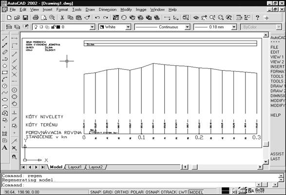

Pr. 7.3. Vypracujte program TEREN.LSP v AutoLISPe, ktorý vykreslí na základe dátového súboru TEREN.DAT (obr. 7.4) kóty terénu geodeticky zameraného pozdĺžneho profilu komunikácie. V danom programe bude spracované staničenie a kóty terénu vzhľadom na zmenu porovnávacej roviny (obr. 7.6). Nad pozdĺžnym profilom vykreslite požadované tabuľky s popisom (obr. 9.3). Výkres doplňte rohovou pečiatkou (obr. 9.4).
Obr. 7.4. Dátový súbor TEREN.DAT
Spustenie programu:                                            Príkaz: (load “TEREN“)   →   teren
a)      >>>>>>>>>>>>>>>>>>>>>>>>>>>>>OK.
b)   ^^^^^^^^^^^^^^^^^^^^^^^^^^^^^^^^^^^^^^^^^^^^^^^^^^^^^^^
c)      KÓTY TERÉNU SÚ VYKRESLENÉ (obr. 7.5).
Zdrojový text ukážkového programu TEREN.LSP je uvedený v Prílohe č. 9.3.
Obr. 7.5. Vykreslenie terénu pozdĺžneho profilu v AutoCADe

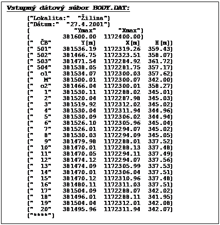

Pr. 7.4. Vypracujte program BODY.LSP na vykreslenie bodov v súradnicovom systéme Jednotnej trigonometrickej siete katastrálnej (S-JTSK) a výškovom systéme Baltskom po vyrovnaní (Bpv). Jednotlivé body sú uložené v súbore BODY.DAT (obr. 7.8). Príklad slúži obecne na vykreslenie geodeticky zameraných alebo naprojektovaných bodov do výkresu AutoCADu, napríklad pri vytvorení polohopisnej a výškopisnej účelovej mapy, alebo vykreslení bodov s vypočítanými súradnicami vyty-čovacích výkresov (súradnice S-JTSK alebo miestny súradnicový systém).
Obr. 7.6. Pozdĺžny profil a premenné
Body v dátovom súbore (obr. 7.8) reprezentujú geodeticky zamerané základy opôr a pilierov mostného objektu na spracovanie dokumentácie skutočného vyhotovenia stavebného diela. Body vo výkrese pospájajte v hladine MOST podľa obr. 7.7.
Pri vykresľovaní pôdorysu mostného objektu si upravte typ značky kreslenia bodu systémovou premennou PDMODE a veľkosť značky bodu pomocou PDSIZE. Zmena značky a jej veľkosti sa prejaví až po regenerácií výkresu príkazom REGEN [21], [33].
Do súboru BODY.DAT môžeme prekopírovať alebo upraviť svoje súradnice bodov a vykresliť ich v AutoCADe (napríklad body z kap. 8 po výpočte údajov, obr. 8.6).
Obr. 7.7. Vykreslenie bodov v súradnicovom systéme S-JTSK – mostný objekt
Textové pole: Vstupný dátový súbor BODY.DAT:
("Lokalita:"  "Žilina")
("Dátum:"  "27.4.2001")
(            "Ymax"      "Xmax")
(         381600.00  1172400.00)
("  ČB"        Y[m]        X[m]    H[m])
(" 501"   381536.19  1172319.26  359.43)
(" 502"   381466.75  1172323.51  358.07)
(" 503"   381471.54  1172284.92  361.72)
(" 504"   381538.05  1172281.75  357.17)
("  o1"   381534.07  1172300.03  357.62)
("   M"   381500.01  1172300.07  342.00)
("  o2"   381466.04  1172300.01  358.27)
("   1"   381530.11  1172288.02  345.01)
("   2"   381520.04  1172287.98  345.03)
("   3"   381519.92  1172312.02  345.02)
("   4"   381530.04  1172311.94  344.96)
("   5"   381530.09  1172306.02  344.94)
("   6"   381526.10  1172305.96  345.04)
("   7"   381526.01  1172294.07  345.02)
("   8"   381530.03  1172294.09  345.05)
("   9"   381479.98  1172288.01  337.52)
("  10"   381470.01  1172288.13  337.48)
("  11"   381470.05  1172294.11  337.49)
("  12"   381474.12  1172294.07  337.56)
("  13"   381474.09  1172305.99  337.53)
("  14"   381470.01  1172306.04  337.51)
("  15"   381470.12  1172310.96  337.48)
("  16"   381480.11  1172311.03  337.51)
("  17"   381504.09  1172288.07  342.02)
("  18"   381496.01  1172288.11  341.95)
("  19"   381504.04  1172312.01  342.08)
("  20"   381495.96  1172311.94  342.07)
Obr. 7.8. Vstupný dátový súbor BODY.DAT
Pozn. 1: Pri vykreslení bodov je vykonaná transformácia súradníc súradnicového systému S-JTSK [YJTSK,XJTSK] do obrazovkových súradníc bodXYi [XACAD,YACAD] AutoCADu cez počiatok výkresu, ktorému pridelíme redukované súradnice referenčného bodu lokality P0 [Ymax, Xmax], obr.  9.5.
Spustenie programu:                                            Príkaz: (load “BODY“)   →   body
c)    Body sú vykreslené (obr. 7.7).
Zdrojový text ukážkového programu BODY.LSP je uvedený v Prílohe č. 9.4.
