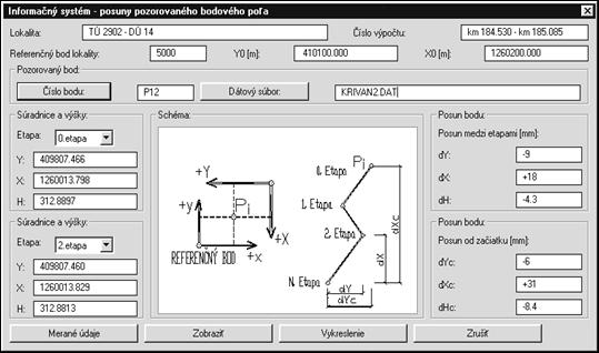

CVIČENIE 8:      Vytvorenie dialógových panelov
v rámci tvorby nadstavby AutoCADu
       AutoCAD patrí k softvérovým produktom, ktorý umožňuje konštruktérovi – projektantovi prispôsobenie počítačového grafického prostredia podľa danej oblasti riešenia (nadstavba AutoCADu), vytváranie nových programov, spracovanie dát podľa požadovaných technologických postupov a pod.
       Vo  Visual LISP editore (obr. 1.2 a obr. 8.4) budeme vytvárať dialógové (DCL) panely (obr. 8.5), ktoré použijeme na spracovanie dát, pričom si vytvoríme program v jazyku AutoLISP. Ďalší súbor typu DCL vytvoríme pomocou jazyka DCL (Dialog Control Language – dialógový riadiaci jazyk). Vytvorenie DCL panelov si popíšeme na jednoduchom príklade výpočtu súradníc meraných bodov (BodM), kde poznáme súradnice stanoviska merania (BodS) a orientačného bodu (Bod0), [15]. Schéma výpočtu polárnej metódy určovania súradníc bodov a metódy trigonometrického určovania nadmorských výšok je na obr. 8.1.
Obr. 8.1. Výpočet súradníc a výšok bodov
       Vo výpočtoch budeme uvažovať súradnicový systém S-JTSK, prípadne miestny geodetický systém a výškový systém Bpv, kde využijeme vzťahy:
       Poloha:
Výška:
Vzorce sú uvedené za účelom ukážky spracovania matematických vzťahov v AutoLISPe. Nakoľko sa nachádzajú v matematických vzťahoch goniometrické funkcie a uhly, je potrebný ich prevod na radiány a z radiánov na požadovaný typ uhlov (grády, stupne). Hlavnou nosnou časťou kap.8 je vytváranie DCL panelov a spracovanie dát.

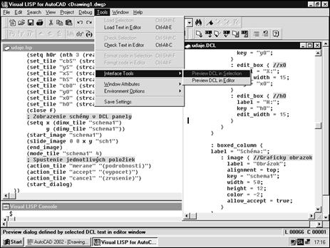

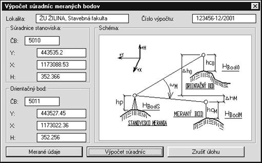

8. 3.   Vytvorenie prázdnych DCL panelov
       DCL panely vytvárame a testujeme priamo vo Visual LISPe z rolety Nástroje [Tools] položkou “Interface tools“, pričom využijeme položku “Preview DCL in Editor“ (obr. 8.4).
Obr. 8.4. Definícia DCL panelov – Visual LISP editor
Dialógový panel obsahuje nasledovnú programovú štruktúru:
Definícia nového DCL panela UDAJE (Dialog Control Language):
Textové pole: UDAJE : dialog {
		label =  “Výpočet súradníc meraných bodov“;
		: row {
		: column {
       Dialógový DCL panel obsahuje nadpis [Label], napríklad s názvom “Výpočet súradníc meraných bodov“ a bude zložený z riadkov [Row] a stĺpcov [Column], ktoré začínajú a končia znakmi “{“ “ }“.

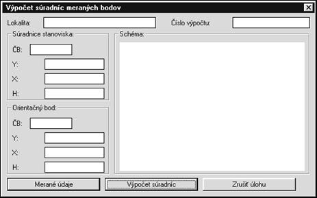

       Pred prezeraním DCL panelov v “Preview DCL in Editor“ si vytvoríme program UDAJE.DCL na prezeranie dát a program UDAJE.LSP na výpočet geodetických údajov vo Visual LISP editore. Dialógový panel si odskúšajte postupne vložením jednotlivých častí.
       Štruktúra programu UDAJE.DCL:
    label = " Výpočet súradníc meraných bodov";
    : row {
       : edit_box { //Lokalita
         label = "Lokalita:";
         key = "lokalita";
         edit_width = 30;
       : edit_box { //Číslo výpočtu
         label = "      Číslo výpočtu:";
         key = "cvyp";
         edit_width = 20;
Textové pole:    : row {
       : column {
          : boxed_column {
             label = "Súradnice stanoviska:";
             : edit_box { //Číslo bodu
               label = "ČB:";
               key = "cbS";
               fixed_width = true;
               edit_width = 10;
             : edit_box { //yS
               label = "Y:";
               key = "yS";
               edit_width = 15;
Textové pole:            : edit_box { //yS
               label = "X:";
               key = "xS";
               edit_width = 15;
           : edit_box { //hS
               label = "H:";
               key = "hS";
               edit_width = 15;
         : boxed_column {
              label = "Orientačný bod:";
               label = "ČB:";
               key = "cbO";
               fixed_width = true;
               edit_width = 10;
              : edit_box { //yO
               label = "Y:";
               edit_width = 15;
               key = "yO";
              : edit_box { //xO
               label = "X:";
               edit_width = 15;
               key = "xO";
              : edit_box { //hO
               label = "H:";
               key = "hO";
               edit_width = 15;
Textové pole:       : boxed_column {
          label = "Schéma:";
          : image { //Grafický obrázok
            label = "Obrázok";
            alignment = top;
            key = "schema1";
            width = 50;
            height = 6;
            color = -2;
            allow_accept = true;
    : row {
       : button { //Merané údaje
         key = "merane";
         label = "Merané údaje";
         is_default = true;
         width = 25;
         alignment = centered;
       : button { //Výpočet
         key = "accept";
         label = "Výpočet súradníc";
         is_default = true;
         width = 25;
       : button { //Zrušiť
         label = "Zrušiť úlohu";
         is_cancel = true;
         key = "cancel";
         width = 25;
       : spacer {width = 1;}
       Počas definície položiek DCL panela vykonáme test správnosti panela, t.j. jednotlivých častí (funkčnosť a umiestnenie) položkou “Preview DCL in Editor“. Výsledný efekt nadefinovaného dialógového panela UDAJE je zobrazený na obr. 8.5.
Obr. 8.5. Funkčný dialógový panel UDAJE z programu UDAJE.DCL

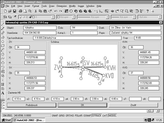

8. 4.   Zobrazenie údajov v DCL paneloch
Číselné hodnoty jednotlivých premenných a snímka SCH1.SLD môžu byť načítané do jednotlivých políčok DCL panela (obr. 8.5) vytvoreným programom UDAJE.LSP v AutoLISPe. Jednotlivé hodnoty zistíme z dátového súboru UDAJE.DAT (obr. 8.3), v našom prípade sú načítané súradnice a nadmorské výšky stanoviska merania (5010), orientačného bodu (5011) a meraných údajov v teréne (číslo bodu, vodorovný uhol, prevýšenie, výška cieľa). Načítané hodnoty sa zobrazia v políčkach DCL panela (obr. 8.7) a súradnice budú vypočítané položkou “Výpočet súradníc“.  Výsledné údaje (ČB, Y, X, H) budú uložené vo výstupnom dátovom súbore BODY.DAT (obr. 8.6).
Spustenie programu:                                            Príkaz: (load “UDAJE“)   →   udaje
a)      Vyberte položku z DCL panela (obr. 8.7) “Výpočet súradníc“
b)      >>>>>>>>>>>>>>>>>>>>>>>>>>>>>OK.             - výpočet jednotlivých bodov
c)      Výpočet a uloženie súradníc do BODY.DAT.

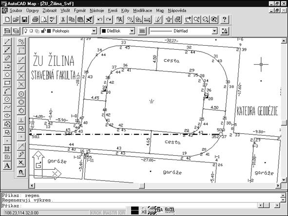

d)     KONIEC PROGRAMU - VÝPOČET SÚRADNÍC BODOV (obr. 8.6).
Textové pole: Výsledný dátový súbor BODY.DAT
("Lokalita:" "ŽU ŽILINA, Stavebná fa.")
("Dátum:" "11.9.2001")
(           "Ymax"      "Xmax")
(        443535.20  1173088.53)
("  ČB"      Y[m]        X[m]    H[m] )
("5011"  443527.45  1173022.36  352.27)
("   4"  443540.96  1173086.96  352.26)
("   5"  443546.45  1173093.25  352.22)
("   6"  443536.74  1173095.25  352.29)
("   7"  443537.18  1173100.75  352.36)
("   8"  443535.25  1173091.12  352.33)
("   9"  443518.03  1173094.56  352.39)
("  10"  443512.07  1173063.07  352.39)
("  11"  443511.93  1173063.17  352.39)
("  12"  443529.59  1173059.52  352.41)
("  13"  443528.47  1173053.68  352.42)
("  14"  443529.32  1173049.47  352.44)
("  15"  443535.78  1173060.68  352.55)
("  16"  443535.74  1173060.24  352.45)
("5011"  443527.46  1173022.36  352.27)
("  19"  443538.81  1173080.64  352.43)
("  20"  443538.50  1173084.69  352.41)
       Zdrojový text programu UDAJE.LSP je uvedený v Prílohe č. 9.6.

       Vytvorený program BODY.LSP (Pr. 7.4) vykreslí vypočítané body zo súboru BODY.DAT do výkresu AutoCADu (obr. 8.8). Pred vykreslením bodov sa doporučuje vytvoriť prototypový výkres s pripravenými hladinami (Hladina) [Layer], ako sú BODY, CBODOV, VYSKY, ZNACKY, OMERKY, POLOHOPIS, POPIS a pod.
Obr. 8.7. Zobrazený dialógový panel UDAJE v AutoCADe
Na záver je potrebné editovať výkres v AutoCADe do finálnej podoby. V našom prípade do hladiny POLOHOPIS dokreslíme objekty (budovy, cesty), značky, omerné miery, a pod. Do hladiny POPIS popíšeme potrebné textové náležitosti. Výsledný výkres AutoCADu po editácií je znázornený na obr. 8.8.
Obr. 8.8. Vykreslenie výkresu zo súboru BODY.DAT v AutoCADe

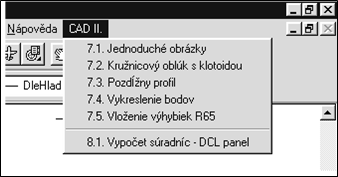

Pomocou príkazu MENU zobrazíme nové menu STAVBA.MNU, pričom zapneme šablonu “*.MNU“. Pomocou textového editora nalistujeme roletu Nápoveda [Help] (v AutoCADe 2002 je označená ako ***POP11, pred roletovou ***POP500) a doplníme časť roletového menu pridaním rolety ***POP15 (obr. 8.9).
Obr. 8.9. Vlastné roletové menu “CAD II.“ v súbore STAVBA.MNU
       Po opakovanom načítaní menu STAVBA.MNU a jeho automatickej kompilácií príkazom MENU je zobrazená samostatná roleta menu pod názvom “CAD II.“ s jednotlivými položkami pre príklady z kap. 7 a kap. 8, podľa obr. 8.10.
Obr. 8.10. Nová vytvorená roleta “CAD II.“ v menu AutoCADu

Obr. 8.11. Informácie o výhybke R65 1:9-300 v koľajovom zhlaví – DCL knižnica
