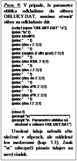

Pozn. 6: Prechodnica bude vykreslená ako krivka (Křivka) [Pline] pomocou výpočtu súradníc z rovníc (obr. 7.2), pričom si stanovíme interval vykresľovania LPX (v našom prípade 1.0 m). V prípade presnejšieho vykreslenia je potrebné zvoliť si menší inkrement LPX vo vytvorenom programe v AutoLISPe.
(setq lpX (+ lpX 1.0))
       Oblúk je vykreslený pomocou funkcie oblúk (Oblouk) [Arc] pomocou 3 bodov (3B) [3P], t.j. body PK (ZO), KK (SO) a KP (KO).

Textové pole: Pozn. 9: V prípade, že parametre oblúka odkladáme do súboru OBLUKY.DAT, musíme otvoriť súbor na odkladanie dát:
(setq f (open “OBLUKY.DAT“ “a“))
(princ “\n“ f)
(princ identif f)
(princ “     “ f)
(princ (rtos r 2 3) f)
(princ “     “ f)
(princ (angtos (/ alfa grad) 2 5) f)
(princ “     “ f)
(princ (rtos tOBL 2 4) f)
(princ “     “ f)
(princ (rtos z 2 3) f)
(princ “     “ f)
(princ (rtos do 2 3) f)
(princ “     “ f)
(princ (rtos xPK 2 3) f)
(princ “     “ f)
(princ (rtos yPK 2 3) f)
(princ “     “ f)
(princ (rtos l 2 3) f)
(close f)
(prompt "\n***************************")
(prompt "\n   Parametre oblúka sú
           uložené v súbore OBLUKY.DAT")
Uvedené údaje nebudú ešte uložené v stĺpcoch, ale oddelené len medzerami (kap. 5.3). Znak “\n“ zabezpečí písanie údajov na nový riadok.
