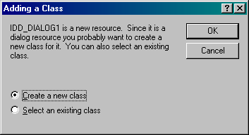

Po dokončení tvorby dialogového okna nad ním dvakrát klikněte myší, zobrazí se okno Adding a Class pomocníka tříd (viz obrázek).
V okně jsme dotazování zda požadujeme vytvořit novou třídu pro dialog. V dialogovém okně Adding a Class zatrhněte: "Create a new class" a zmáčkneme tlačítko OK. Otevře se druhé okno pomocníka.
Do okna zadejte:
Class Wizard vytvoří soubor se jménem jednDialog.cpp a jednDialog.h, v kterých bude uložena definice třídy dialogu. Class Wizard doplní i základní kód pro obsluhu tlačítek, proto v našem prvním příkladě nemusíme dopisovat žádný obslužný kód tlačítek.
