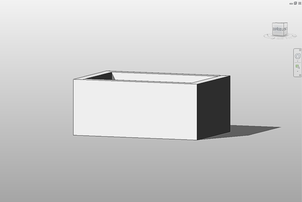

Jak docílit toho, aby prvek stěny byl v 3D pohledu průhledný na 50%?
A - odpověď Pokud vznikne požadavek na to, aby některé prvky byly v 3D pohledu transparentní např. na 50%, docílíme toho následujícím postupem.
Následující postup si ukážeme na příkladu se stěnou. Otevřeme si 3D pohled a označíme si daný objekt v našem případě stěnu.

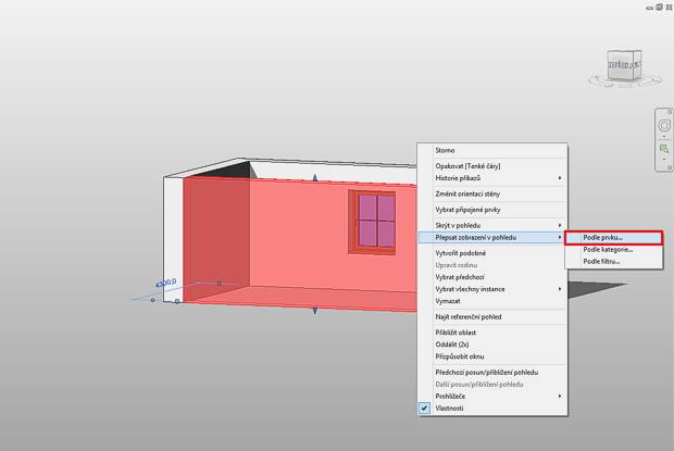

Klikneme na pravé tlačítko myši a vybereme možnost Přepsat zobrazení v pohledu a následně možnost Podle prvku...

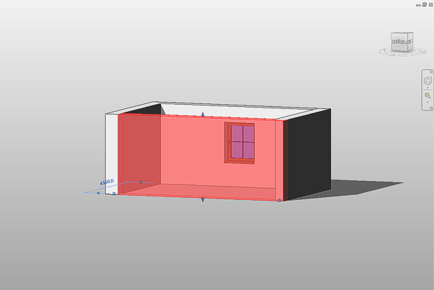

Otevře se nám okno Zobrazení prvků specifických pro pohled, kde přejdeme rovnou na třetí záložku Průhlednost povrchu a zvolíme požadovanou hodnotu průhlednosti, zde např. 50 %.

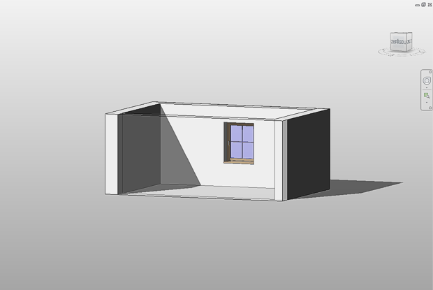

Následně potvrdíme stiskem OK a daná stěna se nyní v 3D pohledu zobrazuje transparentně.
