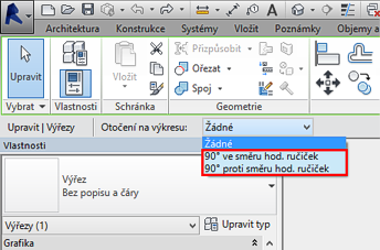

A - odpověď Standardní funkcí Revitu je otáčení výřezů na výkrese, funkce je omezena pouze na dvě možnosti a to 90° ve směru hod. ručiček a 90° proti směru hod. ručiček. Stačí libovolný výřez označit a pak najet na panel možností, který se nachází po pásem karet, a vybrat jednu z možností.
Takto otočený výřez má jednu drobnou vadu, a to že orientace kót zůstane nezměněna, to znamená, že se orientace kót nezobrazuje dle zvyklostí. Pro někoho to může být pouze vada na kráse a pro někoho zase nepřekonatelný problém.

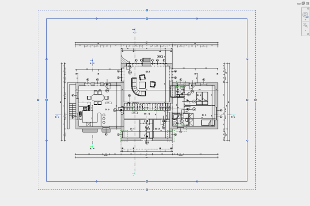

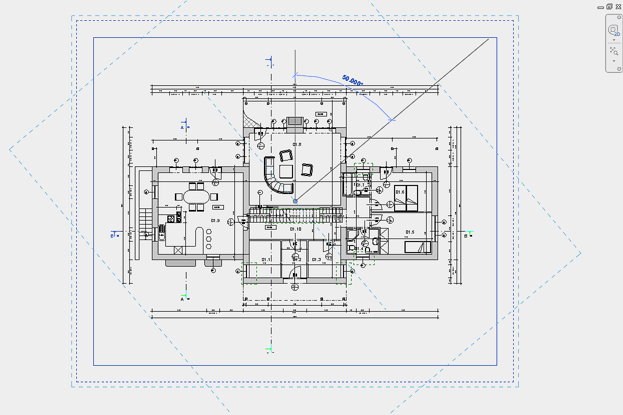

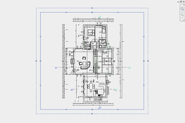

V tomto triku si ukážeme jak otočit půdorys tak, aby se orientace kót zobrazovala dle zvyklostí. V prohlížeči projektu si stačí z libovolného půdorysu vytvořit duplikát jako závislý. Závislou kopii si otevřít a označit si ořezovou oblast, z karty úpravy si vybrat nástroj Otočit. V této chvíli je nutné si dát pozor na odlišnou funkci nástroje Otočit, pokud je použit na otáčení ořezové oblasti. Nejdřív se nastavuje, do jaké pozice budeme daný půdorys otáčet a pak jakou pozici budeme otáčet. Po otočení půdorysu se kóty otáčejí s daným půdorysem.
Použití nástroje otočit:
Výsledek:

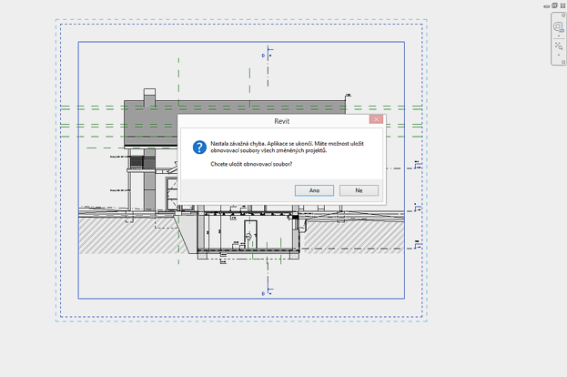

Pozor, daný postup, který je zde uveden, nelze aplikovat na řezy objektem. Po aplikování vyskočí v Revitu 2016 chybová hláška, která ukončí celý program.
