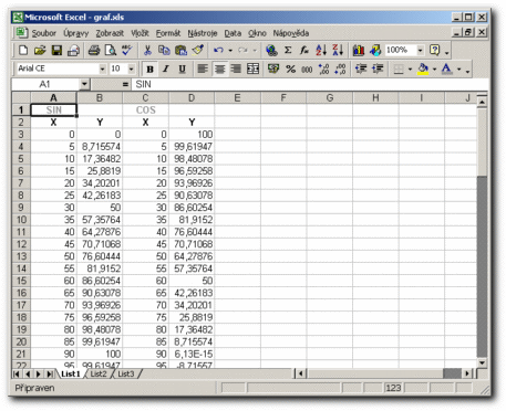

V tabulce v MS Excelu máme ve sloupci hodnoty X a Y (pro testovací účely použijeme hodnoty funkcí SIN a COS).

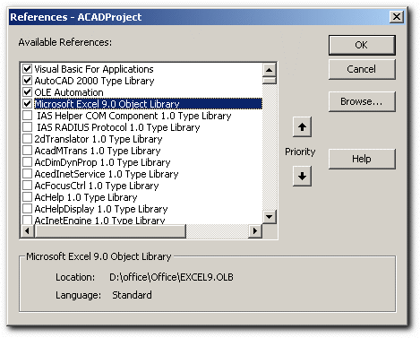

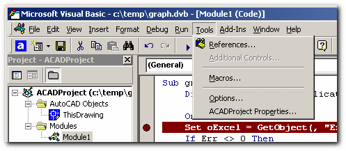

Pro to, abychom mohli v našem VBA programu pracovat s knihovnou objektů programu MS Excel, musíme nejprve provést připojení knihovny EXCEL9.OLB. K tomu použijeme volbu References v nabídce Tools:
V dialogu References vyhledáme knihovnu Microsoft Excel 9.0 Object Library.
