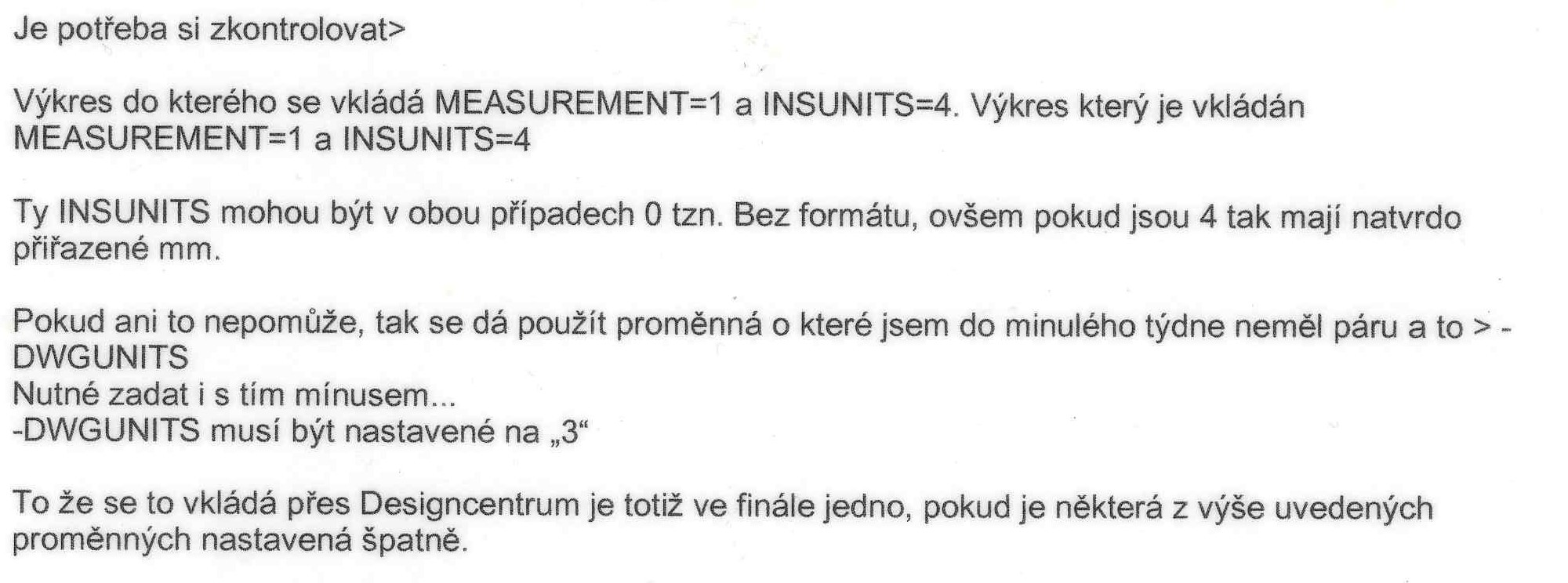

    <![CDATA[<strong>Autor:</strong> <a href="https://www.cadforum.cz/forum/member_profile.asp?PF=14517">rychetsky</a><br /><strong>Předmět:</strong> 14876<br /><strong>Zasláno:</strong> 08.srp.2012 v 13:44<br /><br />Nechce se mi to opisovat, tak na obrázku přikládám můj osvědčený "tahák".<img src="uploads/20120808_134437_help.jpg" height="744" width="2000" border="0" /><div></div>]]>

    <![CDATA[<strong>Autor:</strong> <a href="https://www.cadforum.cz/forum/member_profile.asp?PF=4089">Jita</a><br /><strong>Předmět:</strong> 14876<br /><strong>Zasláno:</strong> 08.srp.2012 v 13:36<br /><br /><p>Dobrý den,</p><div>děkuji za odpověd. Hodnoty <a href="http://www.cadforum.cz/cadforum/variable.asp?cmd=INSUNITS" target="_blank"><font color="#0066cc" size="2" face="Courier New">INSUNITS</font></a>, <a href="http://www.cadforum.cz/cadforum/variable.asp?cmd=INSUNITSDEFSOURCE" target="_blank"><font color="#0066cc" size="2" face="Courier New">INSUNITSDEFSOURCE</font></a>,&nbsp; <a href="http://www.cadforum.cz/cadforum/variable.asp?cmd=INSUNITSDEFTARGET" target="_blank"><font color="#0066cc" size="2" face="Courier New">INSUNITSDEFTARGET</font></a>&nbsp;u obou výkresů&nbsp;jsem z &lt;4&gt; nastavila na &lt;0&gt;. Bohužel problém přetrvává...</div>]]>

    <![CDATA[<strong>Autor:</strong> <a href="https://www.cadforum.cz/forum/member_profile.asp?PF=4089">Jita</a><br /><strong>Předmět:</strong> 14876<br /><strong>Zasláno:</strong> 07.srp.2012 v 08:28<br /><br />Dobrý den, je pravda, že v jednom výkresu bylo "Měřítko pro vložení" v palcích a v druhém v milimetrech. Oba výkresy jsem nastavila v milimetrech. Uložila a zavřela autocad 2010LT. Při novém pokusu o přetažení rozvržení přes design centrum se chyba opakovala. Papír je 1:1 a&nbsp; ve výkresu, do kterého jsem rozvržení přetahovala má rozvržení uživatelské měřítko 0.254 a ve výkresu, ze kterého jsem přetahovala má 0.01. Jak to nastavit, aby i&nbsp;ve výkresu, do kterého rozvržení přetahuji zůstalo&nbsp; uživatelské měřítko 0.01&nbsp;? Žádné bloky tam nemám... pouze papír a jedno rozvržení. Děkuji]]>

    <![CDATA[<strong>Autor:</strong> <a href="https://www.cadforum.cz/forum/member_profile.asp?PF=1287">Romain</a><br /><strong>Předmět:</strong> 14876<br /><strong>Zasláno:</strong> 04.dub.2012 v 12:47<br /><br />přetahujete pomocí ctrl+2 (designcenter)]]>

    <![CDATA[<strong>Autor:</strong> <a href="https://www.cadforum.cz/forum/member_profile.asp?PF=294">Pavel Homan</a><br /><strong>Předmět:</strong> 14876<br /><strong>Zasláno:</strong> 04.dub.2012 v 12:46<br /><br />Pokud je rámeček jako blok, může být ovlivněn nastavením "Měřítko pro vložení" v dialogu Jednotky (nabídka Formát). Tedy jednotky obou výkresů nastavte na stejné hodnoty, případně bude asi&nbsp;potřeba upravit i blok,&nbsp;aby jednotky bloku byly nastaveny také stejně.]]>
