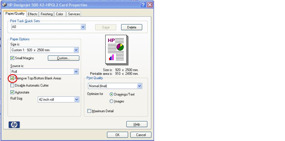

    <![CDATA[<strong>Autor:</strong> <a href="https://www.cadforum.cz/forum/member_profile.asp?PF=33">Mantlík</a><br /><strong>Předmět:</strong> 15412<br /><strong>Zasláno:</strong> 27.čvc.2012 v 11:10<br /><br />My máme HP800, ale driver je od počátku společný s HP500.<div>Zatržítko "Small margins" tam je "co pamatuji" - mám pocit, že od verze 5.34 (nejstarší stažený driver mám 5.32). Zatrženo - okraj asi 5mm, nezatrženo - okraj větší (13 mm? nevím, nepoužívám)</div><div>Aby to tak fungovalo, vyžaduje to (hláškou při zatržení) firmware A.02.08</div><div>Tam, kde jsou ještě win2000, běhá driver 6.11, tam je to také, já mám na Win7/64 také driver 7.10 (jako Buba)</div><div>&nbsp;</div><div>Druhá věc je, že původně byly HP500 ve dvou verzích - s HPGL/2 kartou a bez ní. Je možné, že verze bez HPGL karty&nbsp;"small margins"&nbsp;neumožňuje ...??</div><div>&nbsp;</div><div>PS&nbsp;kdyby to někdo potřeboval&nbsp;...&nbsp; Zatržítko "remove top/bottom blank areas" se v dřívějších verzích nazývalo "Save Roll Paper"</div>]]>

    <![CDATA[<strong>Autor:</strong> <a href="https://www.cadforum.cz/forum/member_profile.asp?PF=88">Mrázek</a><br /><strong>Předmět:</strong> 15412<br /><strong>Zasláno:</strong> 27.čvc.2012 v 09:37<br /><br /><P>Mám dojem, že jsme se po košaté diskusi dostali k jádru věci, t.j. nastavení driveru na minimální okraje. Jedna věc je zatržítko "Remove Top/Bottom Blank Areas", druhá asi "Small margins" a ta mi u nás v nastavení chybí. Používáme HP Designjet Printer Driver v6.08, Data File Version v2.1. Z jaké verze je sejmutý obrázek?</P>]]>

    <![CDATA[<strong>Autor:</strong> <a href="https://www.cadforum.cz/forum/member_profile.asp?PF=762">Buba</a><br /><strong>Předmět:</strong> 15412<br /><strong>Zasláno:</strong> 27.čvc.2012 v 09:10<br /><br /><P>Ešte v dokumente chýba jedna informácia, ktorú dopĺňam. Jediné nastavenie plotra, ktoré používam pre tlačenie všetkých formátov je nasledujúce:</P><DIV><img src="http://www.cadforum.cz/forum/uploads/20120727_090619_Ploter.JPG" height="490" width="955" border="0" /></DIV>]]>

    <![CDATA[<strong>Autor:</strong> <a href="https://www.cadforum.cz/forum/member_profile.asp?PF=762">Buba</a><br /><strong>Předmět:</strong> 15412<br /><strong>Zasláno:</strong> 26.čvc.2012 v 14:23<br /><br />Takže odpoveď na prvú otázku je, že HP DesignJet 500 aj pri najnovšom firmware Vám bude tlačiť okraj cca 5mm, aspoň podľa mojich osobných skúseností :)<DIV>Fakt tlačíte objekty mapy až na okraj papiera? Pri práci v teréne je podľa mňa veľké riziko, že ten výkres aj tak príde o informáciu, ktorá je od hrany bližšie ako 5mm.</DIV><DIV>PS: Pracujem zo schémami aj so situačkami a pôdorysmi, ale interne som zaviedla dodržiavanie 5mm okraja vrámci našich ISO dokumentov práve kvôli tomu čítaniu výkresov v teréne.</DIV>]]>
