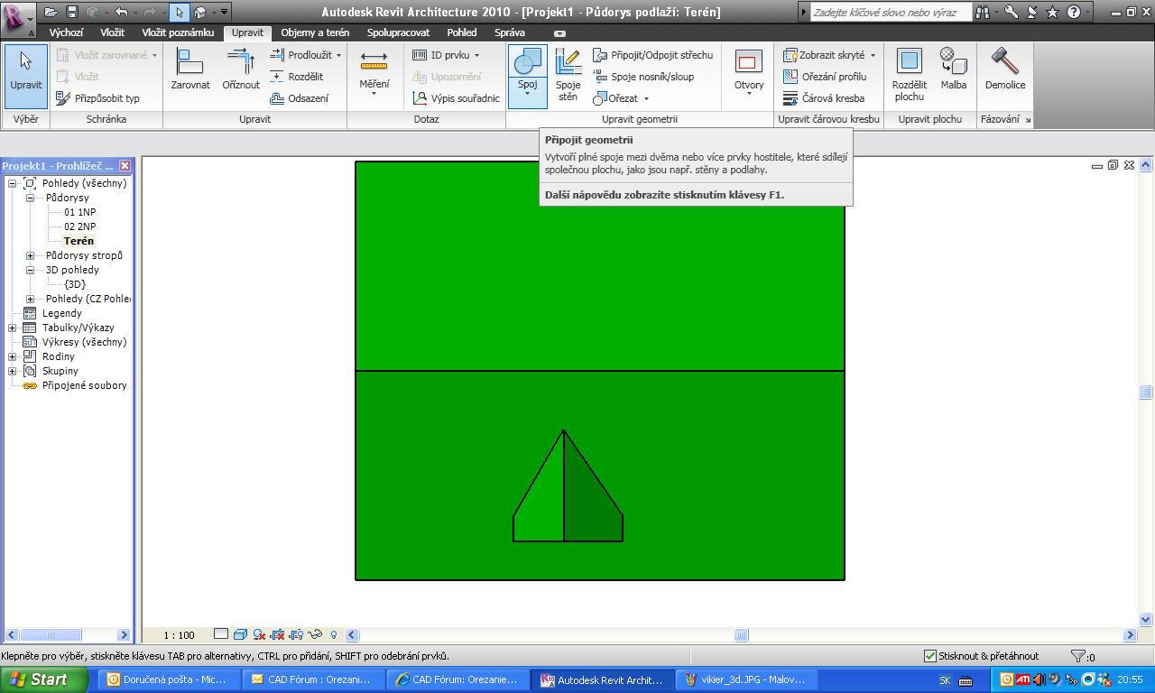

Po vytvorení vikiera pomocou Strecha vytažením ten vikier presahuje i do druhej časti sedlovej strechy.Potrebujem aby bol iba v jednej polovine strechy, ako odrežem druhú časť vrátane tej časti ktorá je skrytá pod sedlovou strechou (v 2010 nenachádzam ekvivalent tlačítka Oříznout profilem v pôdorysu). Poprosil by som popísať postup toho orezania.Dik

Zabudol som dodať že čo je zvýraznené červeným to chcem nechať ostatné z vikiera odstrániť

Příkaz Ořezat profilem v půdoryse je zde zbytečný. Stačí použít dotažení hrany vikýře k ploše střechy. Karta Upravit->panel Upravit geometrii->příkaz Připojit/Odpojit střechu. |

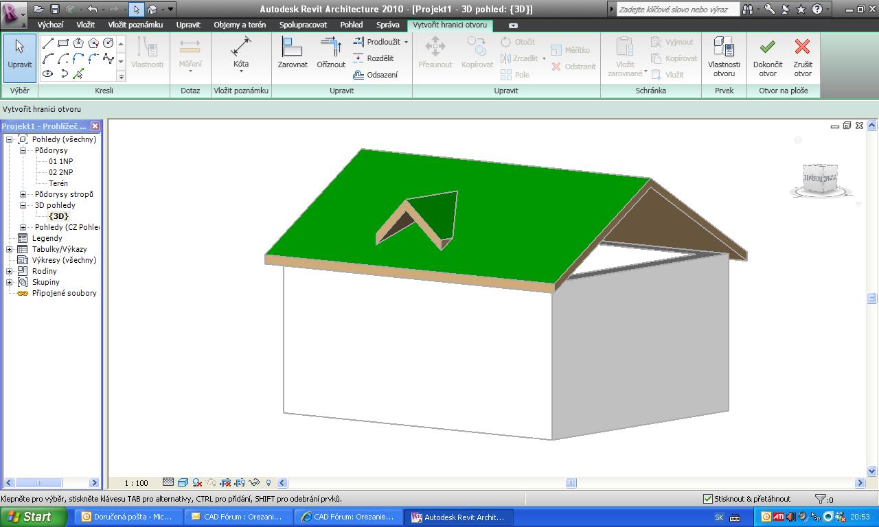

Perfektne sa mi podarilo orezať ale teraz mám problém s vytvorením otvoru do vikiera. Mohli by ste mi do spodného obrázku dokresliť kde mám presne pomocou čiar cez prikaz Vertikálny otvor nakresliťten budúci otvor, lebo hociako hocikde kreslim vždy neukončí a vyhodí chybu.

Pokud chcete použít vertikální otvor, kreslete na vnitřní hrany připojeného vikýře. Jinak dojde k porušení připojení.

Měl byste použít nástroj Otvor na ploše. Pak by to mělo jít.

Dik moc
