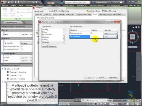

Při volbě typů operací, nastavování jejich parametrů a stanovování druhu a doby přepravy jsou v dialogových oknech a rozbalovacích seznamech předdefinovány určité hodnoty. Uživatel tak může zvolit typ obráběcí operace a podle svých požadavků může upravit např. časové a nákladové údaje daného druhu operace nebo přepravy. Aby nebylo nutné neustále přepisovat výchozí hodnoty, je možné pro pozdější použití vytvářet další vlastní operace, vlastní typy přepravy, včetně nastavení všech požadovaných hodnot. Viz http://www.cadstudio.cz/factorydesignsuite
