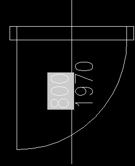

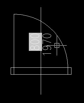

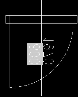

Nyní jsem tu s dalším problémem, který bych potřeboval rozlousknout. popř. poradit nějekou fintu jak na to. U bloku dveří s popisem, jsme nadefinoval překlopení dveřního křídla včetně popisu, jenomže když překlopím i popis, tak nebude posléze čitelný nebo musím změnit před překloepním proměnnou mirrortext na 0. Ale to se mi zdá neptaktické neboť se mi rozhodí zarovnání. Viz příklady: 1 - Bez překlopení; 2 - S překlopením (MIRRORTEXT=0); 3 - S překlopením (MIRRORTEXT=1)
PS: NEVĚDĚL BY EŠTĚ NEKDO JAK SE ZBAVIT TOHO PROTIVNÉHO ŠEDIVÉHO RÁMEČKU, KTERÝ S EZOBRAZUJE U TEXTOVÉHO POLE?
Předem děkuji za náměty.

hehe, vidim ze tiez niekto bojuje s dynamickymi blokmi teraz ako ja :)
to otacanie textu a zrkadlenie robi zatial aj mne problem
jedine na co som zatial prisiel je pouzit maly hack: nedefinovat text v bloku ako atribut ale ako kotu, ktorej vypnem vsetky vynasacie ciary a text zrotujem o 90° a umiestnim, takyto text sa preklopi s blokom ale nezozrkadli aj pri mirrtext = 1,
PS: A zaroven tym zmizne aj problem sediveho ramecku :)
Iked ten postup s "sedim rameckem" je podla mna spravnejsi kedze ide o pouzitie "field" a myslim ze niekde v options sa urcite da nastavit farba pozadia pren a nie tato necitatelna seda ;)
kM, ACAD 2006, 2002 + ADT 3.3

o ten sedy ramcek sa stara systemova premenna fielddisplay , treba hodnotu zmenit na 0

Díky za tu proměnnou. Ta kóta není špatný nápad, ale není pro mě použitelná neboť potřebuji poté extrahovat atributy abych si byl schopen ověřit počet dveří ve výkrese s výpisem prvků.
