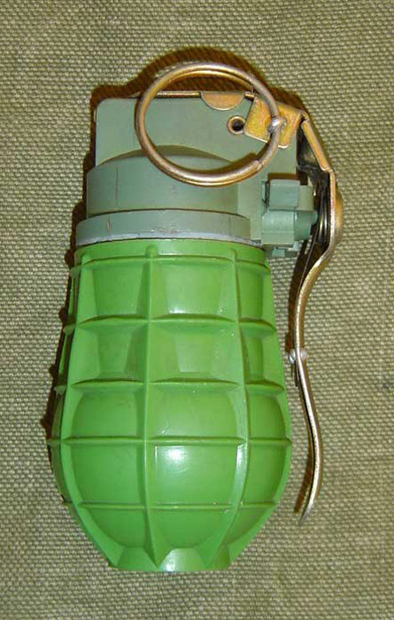

Zdravím, potřeboval bych pomoci, jak vymodelovat v inventoru 2014 tento model viz. obr. následně se chystám z modelu udělat formu, vytisknout na 3D tiskárně a odlévat do ní vosk pro použití na airsoft.
Co mě napadlo, tak bych vytvořil rotací kulatou spodní část, z té vysunul horní část válcovou, pak spodek a vrch. s čím si ale nevým rady jsou vertikální žebra.
skončil jsme takhle :)

Co  zkusit šablonování nebo tažení?< id="foxcub_translator_popup_win" style="visibility:;width:0px;height:0px;border:0;padding:0;">

Dobrý den,
mohlo by fungovat vytvoření žebra a následné zešikmení plochy.
