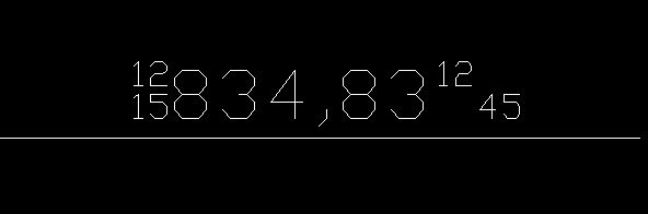

?? IMHO výšky písma a horní/dolní index atd. je možné řešit formátovacími znaky. Zabýval jsem se tím jen okrajově při bastlení editoru MTEXTU (http://www2.chrudim.cz/seiner/programy/MTEditor.zip)
třeba tohhle {\H0.5x\S12^15;}<>{\H0.5x\A2;12}{\H0.5x\A0;45} napíše:

Původně odeslal(a) Seiner Seiner napsal(a):
tøeba tohhle {\H0.5x\S12^15;}<>{\H0.5x\A2;12}{\H0.5x\A0;45} napíše:
Mně to píše
pardon, zkoušel jsem to v "čistém" Mtextu
