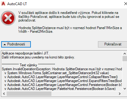

Dobrý den,
dnes mi při kreslení vyskočila hláška o neošetřené vyjímce, nevíte prosím co s tím ?
Děkuji
ng

To je nějaký problém v .NET Framework nebo v nabouraném profilu. Zkuste Reset - https://www.cadforum.cz/cadforum/vychozi-nastaveni-cad-aplikace-reset-uzivatelskeho-prostredi-tip10362
