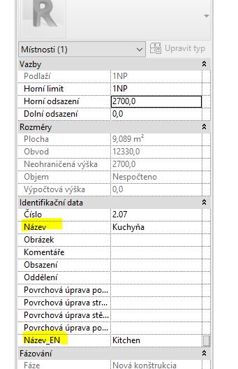

Dobrý den,
nemáte někdo zkušenost nebo radu, jak nejlépe v modelu Revitu pracovat se dvěma jazyky - angličtina + čeština. Především názvy místností, základní poznámky název akce apod. Předem děkuji za pomoc. Zdravím Libor Kubena

Dobrý deň,
na toto je viacero riešení,jedným z nich je pripraviť si v projekte ku danej kategorii ešte jeden zdielaný parameter do ktorého budete vkladať hodnoty alebo text v EN jazyku. napr. pri miestnostiach to môže byť Název_EN alebo niečo podobné, ktorý potom môžte samozrejme mapovať do popisky alebo vykazovať. Ak ste skúsenejší užívatel velmi doporučujem Dynamo, kde si viete pomocou skriptu prepojiť model s excelom - v xlsx si vytvorte databázu "používaných" slov v angličtine (testoval som preklad cca 250 slov)- kde skript nájde požadované slovo, k nemu priradený preklad v databáze (ak sa nachádza) a hodnotu sám vloží do pripraveného EN parametra za Vás. |

Dobrý den,
děkuji za radu. Nejrychlejším řešením bude pro mě nový parametr. Využití dynama si ponechám až, jak bude projekt pokračovat. LK
