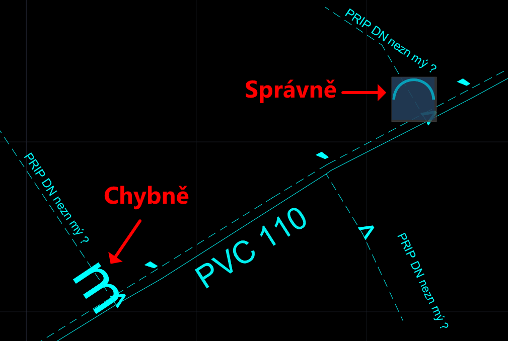

Dobrý den,
narazil jsem na výkres, kde se mi nestandardně zobrazuje text. Jedná se o jednořádkový text, který má nastaven font ber_vas_vp.ttf (tento je na PC nainstalován) a děje se to, že při otevření výkresu se zobrazí místo znaku obloučku písmeno m.
Pro korektní zobrazení musím jít do nastavení stylu textu a ve stylu změnit faktor šířky na jinou hodnotu a pak se znaky zobrazí správně. Jelikož je ale těch stylů a textů ve výkrese vícero, rád bych se pozeptal, zdali se s tímto problém již někdo nesetkal a případně, jak jej vyřešil?
Předem děkuji za rady

V tom výkresu je zdá se více problémů s fonty a jejich kódováním ("nezn mý"). Nepoužívá ten oblouček nějaký nestandardní kód znaku? Změnou šířkového faktoru vypnete systémové zpracování fontů ve Windows. Zkusil bych zda stejný kód znaku zobrazí stejným fontem správný znak třeba ve Wordu.

Děkuji za tip.
