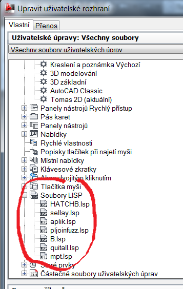

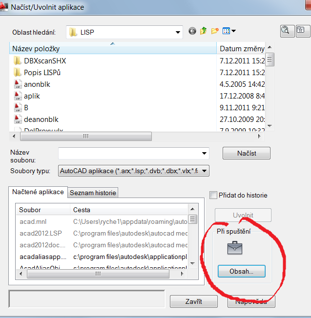

Dobrý den.
Chci se zeptat, zda se někdo z vás nesetkal s problémem, který mě trápí v novém Autocadu.
Konkrétně je to načítání LISPů při spuštění Autocadu.
Nefunguje mi ani jedna metoda, na kterou jsem zvyklý. Tzn. buď načítání přes CUI nebo přes OBSAH v "Načíst aplikaci". Viz. přílohy.
V předchozích verzích to fungovalo bez problému.
Pokud chci nyní použít LISP, tak musím jít do "Načíst aplikaci" a natvrdo ho dát dvojklikem znovu načíst.
To mě ovšem zdržuje, protože LISPy používám skoro stále a abych je při každém načtení CADu znovu načítal, to se mi zrovna dvakrát nelíbí.
Takže se ptám: Je to Bug ve verzi 2013 nebo jsem jediný, komu to zlobí?

Odeslal: rychetsky
Datum odeslání: 09.čvc.2012 v 09:59
Nemyslím si, že bych měl problém ve vyhledávacích cestách. Viz přiložený obrázek.
Než jsem se zeptal, tak jsem si samozřejmě vše několikrát zkontroloval a vyzkoušel. A jestli se nemýlím, tak LISP který nemá žádné další podpůrné soubory, musí jít načítat přes „Obsah“ a „při spuštění“!
Například „sellay.lsp“ mi fungoval několik let bez problému a ačkoli mám nastavený Autocad stejně jako na notebooku, kde mám verzi 2012, tak se mi ten lisp automaticky nenačte.

Odeslal: rychetsky
Datum odeslání: 11.čvc.2012 v 14:45
Můj hlavní problém je právě to, že mi nefunguje ta "aktovka" a to mě štve.
Přitom na notebooku mám verzi 2012 a všechno nastavené stejně a šlape to jako po másle.
Metodu přes CUI nepoužívám, protože neumí VLX.
Důležité je, že ať spustím jakýkoliv LISP píše mi to "Neznámý příkaz".
Další věc je, že mi ve verzi 2013 nefunguje nápověda přes Exchange...v laptopu ve verzi 2012 opět vše funguje bez problému.

Odeslal: Vladimír Michl
Datum odeslání: 12.čvc.2012 v 09:25
ten disk O: je pořád namapovaný? Jedete pod tím profilem VANILLA?
Vladimír Michl (moderátor)
Odeslal: rychetsky
Datum odeslání: 12.čvc.2012 v 09:53
Děkuji za nasměrování pane Michle.
Problém byl nakonec v profilu VANILLA. Ačkoli tam bylo vše nastavené, tak byl nějaký kousnutý.
Nastavil jsem VANILLU na "Výchozí" hodnoty a vše namapoval znovu. Teď fungují LISPy i online nápověda.
