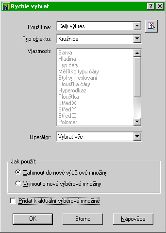

| Výběr všech kružnic (Typ objektu: Kružnice) z celého výkresu (Použít na: Celý výkres) nezávisle na jejich vlastnostech (Operátor: Vybrat vše). |

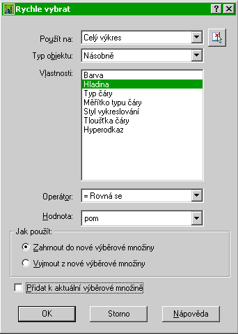

Výběr všech objektů (Typ objektu: Násobně) z celého výkresu (Použít na: Celý výkres), které leží v hladině pom (Vlastnosti: Hladina, Operátor: =Rovná se, Hodnota: pom). |

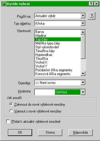

| Výběr všech křivek (Typ objektu: Křivka) z aktuálního výběru (Použít na: Aktuální výběr), které mají jiný typ čáry než DleHlad (Vlastnosti: Typ čáry, Operátor: <> Není rovno, Hodnota: DleHlad). |

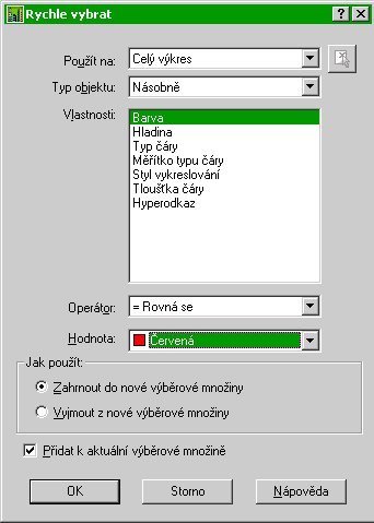

K aktuálnímu výběru přidáme (Přidat k aktuální výběrové množině) všechny červené objekty (Typ objektu: Násobně, Vlastnosti: Barva, Operátor: =Rovná se, Hodnota: červená). |

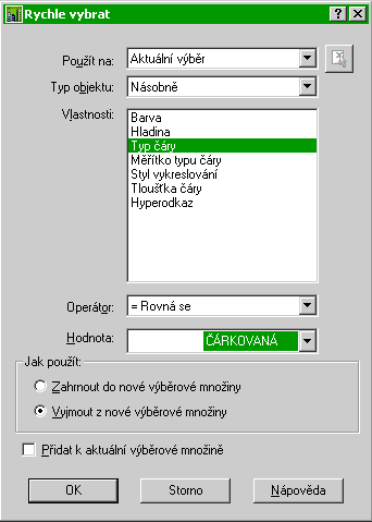

| Z vybrané množiny (Použít na: Aktuální výběr) vyjmeme (Vyjmout z nové výběrové množiny) čárkované objekty (Typ objektu: Násobně, Vlastnosti: Typ čáry, Operátor: =Rovná se, Hodnota: Čárkovaná). |

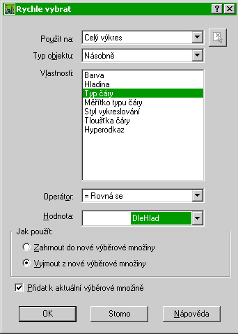

K aktuálnímu výběru přidáme (Přidat k aktuální výběrové množině) všechny objekty výkresu (Použít na: Celý výkres) kromě těch, které mají typ čáry DleHlad (Typ objektu: Násobně, Vlastnosti: Typ čáry, =Rovná se, Hodnota: DleHlad, Vyjmout z nové výběrové množiny). |
