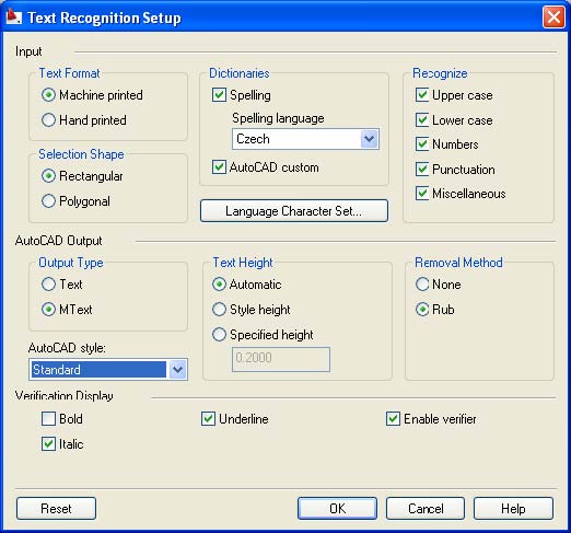

  1. Pro nastavení parametrů rozpoznávání v okně Text Recognition Setup vyberte z menu Image � Text Recognition � Recognize Setup (příkaz IRECSETUP).
    1. Nastavte následující parametry:
      • Text Format na Machine Printed.
      • Selection Shape na Rectangular.
      • Zaškrtněte Spelling.
      • Vyberte Czech v seznamu Spelling Language.
      • Zaškrtněte AutoCAD Custom dictionary.
      • Klepněte na Language Character Set a vyberte Czech.
      • V sekci Recognize, vyberte Upper case, Numbers a Punctuation (rozpoznává interpunkci), ostatní ponechte nezaškrtnuté.
    1. V sekci AutoCAD Output vyberte následující nastavení:
      • Output Type je MText.
      • AutoCAD Style pro typ písma je Standard.
      • Text Height je Automatic.
      • Removal Method na Rub. To znamená, že původní text bude v obrázku smazán.
  2. V sekci Verification Display zaškrtěte Bold, Italic a Enable Verifier. Na závěr stiskněte OK.

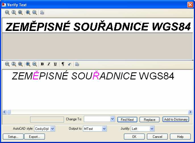

Rozpoznávání jednořádkového textu
  1. Vyberte menu Image Text RecognitionRecognize Text (příkaz IRECTEXT). Zakreslete pravoúhelník kolem textu “ZEMĚPISNÉ SOUŘADNICE WGS84” takto: vyberte levý horní roh, dále stiskněte Enter pro zadání úhlu 0 pro natočení textu a zadejte pravý dolní roh.
  2. Objeví se okno Verify Text, kde se v horní části View pane a v dolní části Edit pane objeví rozpoznaný text. Když se v dolním okně objeví nějaké nerozpoznané písmeno navíc, smažte jej. Písmena s diakritikou jsou zvýrazněna, neboť byl vybrán styl Standard, který je založen na anglickém fontu.
  3. Stiskněte OK a text se vloží do výkresu jako AutoCAD Mtext.
  4. Text v původním obrázku je smazán.

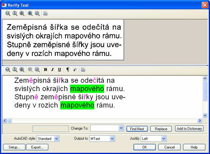

  1. Načtěte z adresáře \Tutorial9 nový obrázek ze souboru PopisWGS.tif stejným postupem jako v kroku 1 až 4.
  2. Otevřete okno nastavení rozpoznávání Text Recognition Setup.
  3. Zaškrtněte v sekci Input Upper case, Low case, Numbers, Punctuation a Miscellaneous.
  4. V Output section nastavte Output Type na MText a nastavte AutoCAD Style na CeskyStyl.
  5. Zakreslete obdélník kolem textu stejně jako přepředchozím rozpoznávání: levý horní roh, úhel natočení 0 a pravý dolní roh.
  6. Otevře se Verify Text window a je zobrazen původní rastrový text a rozpoznaný text.
  7. Neznámé slovo "mapového", které je zvýrazněno zeleně,můžete zařadit do slovníku volbou Add to Dictionary.Příště toto slovo již bude rozpoznáno jako známe slovo.
20.V případě, že budou nabídnuty možnosti pro nahrazení nerozpoznaných slov stiskněte Replace. Žádný rozpoznávací program nemá 100% úspěšnost. Rozšiřování uživatelského slovníku při opakovaném rozpoznávání sníží počet nerozpoznaných slov.
21. Na závěr stiskněte OK. Text se vloží do výkresu jako AutoCAD Mtext. Text v původním obrázku je smazán. Při odpojení obrázku z výkresu můžete změnu obrázku uložit, nebo tuto změnu zrušit.

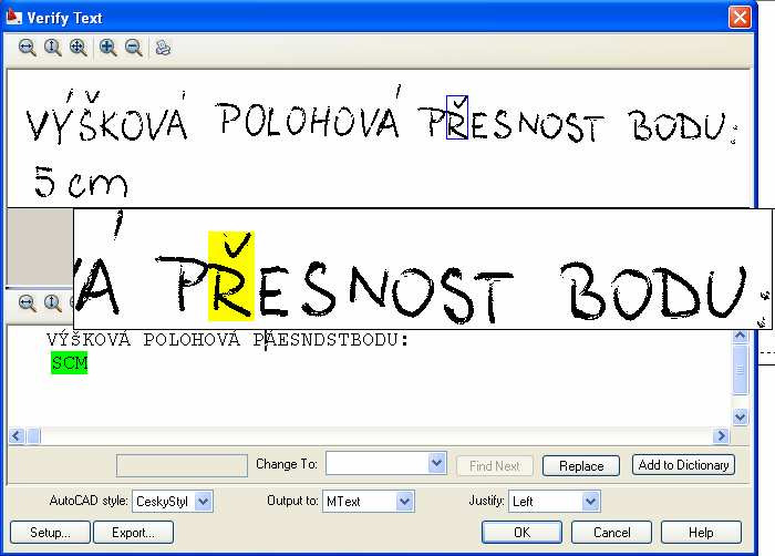

  6. Spusťte rozpoznávání z menu Image � Text Recognition � Recognize Text.
  7. Zadejte úhel natočení textu zadáním dvou bodů myší nebo zadejte číslo 90.
  8. Nakreslete polygon kolem textu.
  9. Otevře se okno Verify Text .
  10. Vidíte, že nebyly rozpoznány mezery a některá písmena s diakritikou. Často dochází při rozpoznávání k záměně písmena S a čísla 5. Zde se to právě stalo. Také došlo k záměně velkého písmena C a malého písmena c.
  11. Opravte text a a stiskem OK se vloží text do výkresu

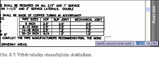

  7. Vyberte menu Image � Text Recognition � Recognize Table (IRECTABLE).
  8. Zakreslete obdélník zadáním horního levého rohu, úhlu 0 a zadáním dolního pravého rohu.

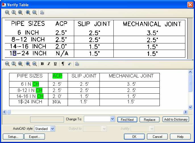

  9. Otevřete se okno Verify Table. V horním okně je rozpoznávaná tabulka a v dolním okně je výsledek rozpoznání. Všimněte si, že v prvním sloupci na poslední řádce se nerozpoznalo číslo 8 a chybně je rozpoznáno jako $. Tuto chybu ručně opravíme. Uberte nadbytečné mezery ve slově INCH.
  10. Po stisku OK se tabulka vloží do textu. Vložen je text, který ale nemá formát a ohraničení tabulky. Pro následnou úpravu textu z původní tabulky lze použít standardní nástroje editace textu. Pokud potřebujeme z textu tabulky vytvořit nadefinujte novou tabulku standardním nástrojem AutoCADu.
