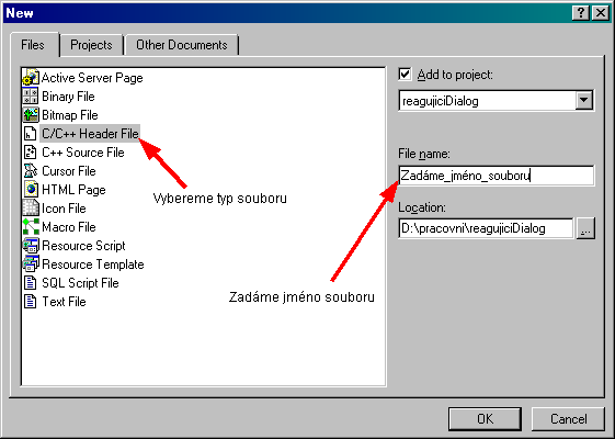

Vytvoření hlavičkového souboru reagujiciDialog.h
Vytvoříme soubor, který bude obsahovat deklarace funkcí, které budeme používat v naší aplikaci. Zatím zde dopíšeme pouze deklaraci funkce vytvorDialg(). Soubor přidáme do projektu následujícím postupem:
  #include "resource.h" // přidání hlavičkového souboru zdrojů
  void vytvorDialog();  // deklarace hlavičky funkce
                        // pro vytvoření dialogu
