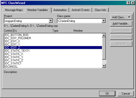

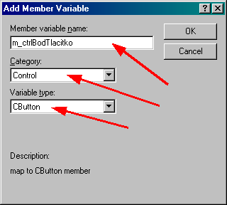

Dalším krokem při tvorbě aplikace s dialogovým rozhraním je vytvoření třídních proměnných třídy CZadaniDialog. Jednotlivé třídní proměnné budou uchovávat informace od jednotlivých prvků dialogu. Při tvorbě proměnných budeme opět využívat pomůcky vývojového prostředí Micsrosoft Visual C++.
ID prveku dialogu
Member variable name:
Category:
Variable type:
IDC_EDIT_POLOMER
m_ctrlEditPolomer
Control
CEdit
IDC_EDIT_X
m_ctrlEditX
Control
CEdit
IDC_EDIT_Y
m_ctrlEditY
Control
CEdit
IDC_EDIT_Z
m_ctrlEditZ
Control
CEdit

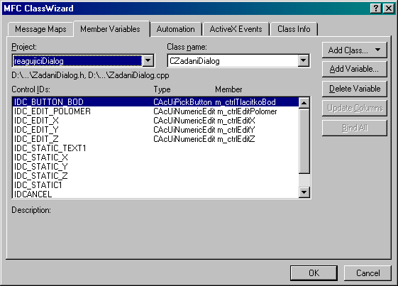

Dialogové okno MFC ClassWizard by mělo po zadání proměnných vypadat přibližně:
Tím jsme dokončili zadání členských proměnných třídy dialog.
