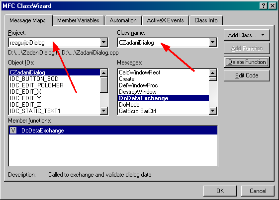

Při interakci uživatele s dialogovým prvkem, prvek pošle aplikaci zprávu, že došlo k nějaké změně. Prvky mohou posílat různé typy zpráv. Aby mohla aplikace reagovat na zprávy posílané dialogovými prvky, musíme programu sdělit jaké zprávy má zpracovávat. Ošetření zpráv nám opět značně usnadní pomocník ClassWizard.
ID dialogového prvku
Obslužná funkce
Zpráva
IDC_BUTTON_BOD
OnButtonBod
BN_CLICKED
IDC_EDIT_POLOMER
OnKillfocusPolomer
EN_KILLFOCUS
IDC_EDIT_X
OnKillfocusX
EN_KILLFOCUS
IDC_EDIT_Y
OnKillfocusY
EN_KILLFOCUS
IDC_EDIT_Z
OnKillfocusZ
EN_KILLFOCUS
IDOK
OnOk
BN_CLICKED

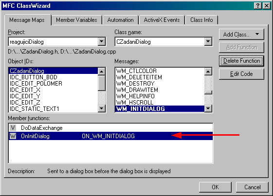

Poznámka: po zmáčknutí tlačítka Add Function se zobrazí dialog pro zadání jména funkce (většinou bude stačit pouze potvrdit). Příklad dialogu pro tlačítko Vložit (IDOK):
Postupně jak budeme zadávat jednotlivé členské funkce, bude je MFC ClassWizard zobrazovat ve spodní části okna v textovém poli Member functions:.
