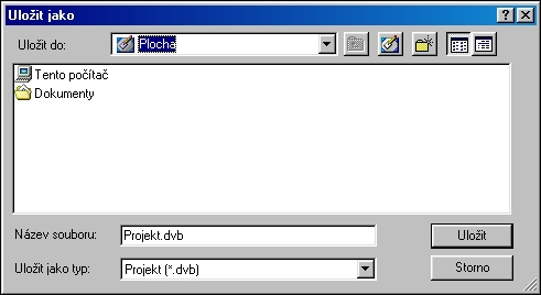

Postup při změně jména souboru s projektem
  1. V prostředí VBA IDE z nabídky otevřete nabídku Soubor.
  2. Zvolte položku Uložit jméno_projektu, zobrazí se dialogový panel Uložit Jako.
  3. V dialogovém panelu Uložit jako napište nové jméno pro soubor s projektem.
  4. Zmáčkněte tlačítko Uložit.
