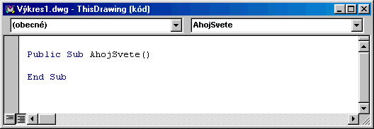

Zobrazení prázdné procedury AhojSvete() v okně kódu
Do okna kódu se zobrazí deklarace nové procedury typu Sub(více o typech procedur se v lekci Standardní moduly a procedury ve Visual Basicu pro Aplikace):
