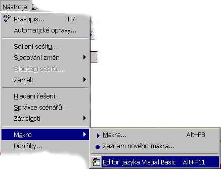

Otevření VBA IDE v prostředí MS Excel
Abychom mohli začít psát program "VazbaAplikaci()", musíme nejprve otevřít interaktivní vývojové prostředí VBA IDE v aplikaci Excel.
Postup otevření VBA IDE v Excelu
Druhou možností je použití klávesové zkratky Alt + F11,
Editor Visual Basicu pro Aplikace, bude vypadat obdobně jako IDE VBA v prostředí AutoCADu.
