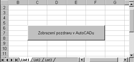

Přepnete-li se do Excelu, bude tlačítko vypadat přibližně následovně.
