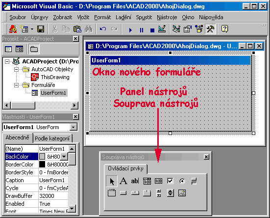

V prostředí VBA IDE nejprve vytvoříme nový formulář pomocí položky UserForm
z nabídky Vložit (viz obrázek):
Otevře se nám okno prázdného formuláře, okno nástrojů Souprava
nástrojů a v okně Projektu se vytvoří položka Formuláře, která
bude obsahovat nový formulář - UserForm1. Situace bude vypadat přibližně
jako na obrázku:

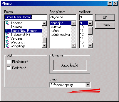

U některých dialogových prvků můžete také změnit vlastnost Font (velikost a
typ písma). Při změně písma se zobrazí následující dialogové okno:
Při zadávání písma si dávejte obzvláště dobrý pozor na kódování
písma tzv. Skript. Pokud ho zadáte špatně nezobrazí se Vám korektně znaky s
háčky a čárkami.
