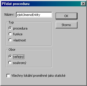

Vytvoření procedury praceSPrvky()
Všechny procedury budeme zadávat pomocí dialogového boxu Přidat proceduru.
Postup přidání nové procedury pomocí dialogového boxu Přidat proceduru
    Public Sub praceSPrvky()
      UserForm1.Show
                   ' zobrazení formuláře
    End Sub
