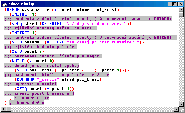

Programový kód aplikace
Při psaní funkce se nejprve budeme podrobněji věnovat zápisu hlavičky funkce. Hlavním omezujícím faktorem při psaní naší hlavičky funkce je, že funkce má být spustitelná z příkazového řádku jako nový příkaz AutoCADu. Z tohoto důvodu musí být jméno funkce definované s prefixem c: (prefix c: označuje zkratku - command - příkaz).
Za definicí hlavičky následuje příkaz initget, který zkontroluje správné zadání hodnot uživatelem.
Poslední důležitou částí kódu je cyklus, který vykreslí pětici soustředných kružnic o daném poloměru.
V kódu funkce je dobré si všimnout také skutečnosti, že při psaní příkazů AutoLISPu nezáleží na velikosti písma (viz příkaz setq - SETQ).
Vlastní kód aplikace napsaný v editoru Visual LISP
Seznam použitých příkazů: defun, initget, setq, while a command.
Zdrojový kód funkce skruznice je možné nahrát v souboru jednoduchy.lsp.
