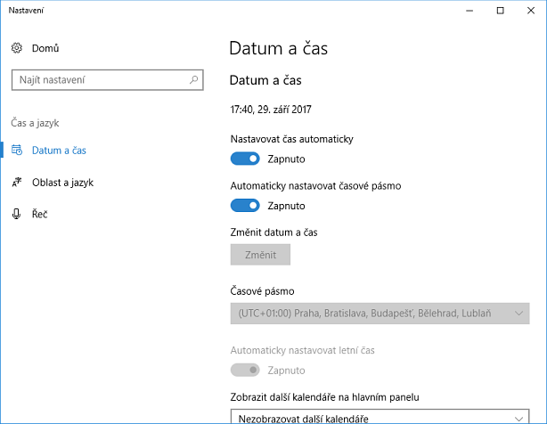

Autodesk 360 – systémový čas není platný.
A - odpověď Při použití aplikace využívající služby cloudu Autodesk 360 se objeví chyba:
Nastavení času ve vašem počítači zřejmě není správné. Zkontrolujte nastavení data, času a časového pásma a zkuste to znovu.
nebo např.
Chyba synchronizace: Došlo k chybě při synchronizaci dokumentů se službou Autodesk 360
Příčinou je zřejmě nesprávné nastavení aktuálního času, datumu, časového pásma nebo volby letního času na vašem počítači. Synchronizační funkce cloudu tak nemohou zajistit shodu reálného času.
Upravte nastavení času/datumu ručně nebo zvolte automatickou sycnhronizaci času z internetu.
Ve Windows vyhledejte "Změnit datum a čas" (nebo Ovládací panely > Hodiny > Datum a čas) a použijte nastavení dle obrázku (Win10):
