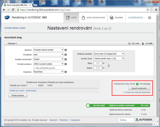

Čím se řídí odhad doby čekání na cloud render Autodesk 360?
A - odpověď Odhadovaný čas zobrazovaný při spouštení renderingu v cloud službě rendering.360.autodesk.com je závislý na několika parametrech: zvoleném typu renderingu, jeho kvalitě, aktuálním zatížení rendrovacích serverů Autodesku a úrovni vaší uživatelské licence. Čas udává odhad dokončení renderovací úlohy - tedy zařazení do fronty a dobu výpočtu stínování.
Čekací dobu můžete zkrátit:
  • Nastavením vhodných parametrů - např. pro kontrolní rendery s rozlišením pod 1Mpx nepřekročí čekací doba několik minut a tyto rendery nespotřebovávají cloud kredity
  • Pro standardní kvalitu nastavte rozlišení 2-8 Mpx, tyto rendery zaberou zpravidla kolem 10 minut
  • Finální rendery nad 8 Mpx provádíte zpravidla pro profesionální prezentační účely a jejich zpracování může trvat déle (podle zatížení serverů)
  • Nejdelší dobu zpracování mají studie osvětlení, zkrátit je můžete snížením počtu snímků vaší studie
  • Ověřte zda máte dostatek cloud kreditů pro výpočet úlohy. Pokud používáte stejný účet pro subscription i výukové verze, a dojdou vám kredity, bude rendering automaticky nasměrován do pomalejší "výukové" fronty s čekáním až několik hodin.
  • Nepřerušujte a neposílejte znovu rozpracovanou úlohu - bude tak zařazena opět na konec fronty
  • Pokud je odhad doby čekání atypicky vysoký, je možné že došlo ke krátkodobému přetížení rendering serverů - v tom případě zkuste úlohu odeslat později.
Studentské licence mají neomezený počet cloud kreditů, ale na druhou stranu jsou takovéto úlohy zařazovány do jiné, pomalejší fronty. Tyto úlohy pak trvají delší dobu. Opět může pomoci snížení parametrů rendrovací úlohy.
