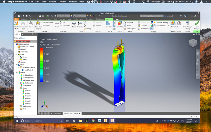

Jak používat Autodesk Inventor na Apple MacOS?
A - odpověď Provozování Windows aplikace Autodesk Inventor 2010 a 2011 (i vyšší) na počítačích Macintosh je oficiálně podporováno ve dvou režimech:
  1. Boot Camp
    Můžete využít dual-boot režimu a provozovat Inventor nativně v Windows. Vyžaduje Mac OS X 10.5.x nebo vyšší a Boot Camp V 2.0 nebo vyšší. Hardwarové požadavky jsou shodné jako pro Windows. Nevýhodou je nutnost rozdělit disk.
  2. Parallels Desktop
    Inventor lze používat také prostřednictvím virtualizační aplikace Parallels Desktop for Mac (viz, 99€/rok, má i trial režim), bez nutnosti přebootovat do Windows, čímž si usnadníte správu obou OS platforem. Vyžaduje Mac OS X 10.6.x nebo vyšší a Parallels Desktop 5.0.9344 nebo vyšší. Je požadováno 6GB RAM pro 32bitové Windows a 8GB RAM pro 64bitové Windows, resp. Inventor. Virtualizace sníží výkon počítače o jednotky procent.
Další možností je použít virtualizované prostředí VMware Fusion, které sice není oficiálně podporováno Autodeskem, ale Inventor v něm lze provozovat také - kontaktujte CAD Studio pro správné nastavení.
Zprovoznění Inventoru pod Parallels je jednoduché. Nainstalujte a následně nabootujte Parallels na vašem Macu. Z web prohlížeče v Parallels si stáhněte a nainstalujte Inventor. A to je vše - nyní máte Inventor běžící "na MacOS".
Další variantou je použití CAD/CAM aplikace Autodesk Fusion 360, která existuje i v nativní MacOS verzi.
