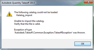

QTO: Chyba importu CSV "Unable to import the catalog".
A - odpověď Při importu CSV souboru do výkazové aplikace Autodesk Quantity Takeoff 2013 se mohou objevit dva typy chyb:
1. "The following catalog could not be loaded".
Při importu rozpočtových položek z katalogu CSV se zobrazí tato chyba:
Tato chyba se při importu CSV zobrazí pokud byl soubor CSV editovaný v aplikaci Microsoft Excel (nebo jinou externí aplikací). Aplikace po uložení souboru CSV přidá nadbytečné oddělovače (středníky), což následně způsobí chybu při pokusu o import do QTO.
Takto „poškozený“ CSV stačí otevřít například pomocí Poznámkového bloku (notepad.exe) a nahradit první tři řádky ze vzorového souboru SampleCatalog.csv (viz níže), taktéž otevřeného v Poznámkovém bloku.
2. „Unable to import the catalog“.
Chyba importu „Unable to import the catalog“ se zobrazí v případě, že není dodržena správná struktura souboru CSV. Jako vzor můžete použít vzorový katalog – soubor SampleCatalog.csv (viz níže)
