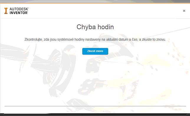

"Chyba hodin" při spuštění CAD aplikace Autodesk.
A - odpověď Po spuštění AutoCADu, Inventoru, Revitu, 3ds Max či jiné aplikace se zobrazí hlášení "Chyba hodin" ("Clock Error") následované chybou licence:
Ověřte nastavení systémového data a času a parametr letního času. Zkuste také nastavit internetovou synchronizaci systémového času a ujistěte se, že není zakázán síťový adapter - pro prvotní aktivaci licence je potřeba internetové připojení. Následně lze aplikaci provozovat off-line - vypněte WiFi připojení nebo odpojte síťový kabel, nevypínejte ale síťový adaptér.
