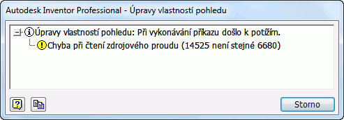

"Chyba při čtení zdrojového proudu" při úpravě pohledu.
A - odpověď Při pokusu o úpravu vlastností pohledu vypíše Inventor chybu "Chyba při čtení zdrojového proudu (14525 není stejné 6680)", resp. "RSe stream error (4 není stejné 1)", apod.
Jde o chybu v souborech modelů, resp. součástí odkazovaných v daném výkresovém pohledu Inventoru. Chyba může být způsobena hardwarovým problémem (disk, síťový přenos, RAM...) nebo soubory nebyly správně migrovány ze starších verzí.
Proveďte migraci kompletní sestavy (včetně dílů z Obsahového centra) do aktuální verze Inventoru. Pokud je některá součást poškozena, pokuste se ji v sestavě nahradit novou.
(jinak tento typ chyby obvykle indikuje pokus o otevření novější verze souboru než je verze Inventoru)
