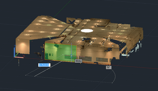

3D uchopení na plochy v mračnu bodů.
A - odpověď Jednou z novinek AutoCADu 2015 je možnost 3D uchopování na roviny nebo kolmice rovin ploch detekované v připojených mračnech bodů. Můžete tak například automaticky umístit blok (např. nástěnnou lampu) kolmo k virtuální ploše stěny nasnímané laserovým skenováním.
Režim uchopení zapnete v dialogu "Nastavení kreslení", na kartě "Uchopení 3D objektů" v sekci "Mračno bodů". Můžete zvolit uchopení na Bod, Kolmo, nebo Nejblíže k rovině. Mračno musí být zpracované aplikací ReCap.
Viz též příkaz 3DUCHOP a proměnná 3DOSMODE. Režim uchopení můžete řídit také zadáním klíčového slova 3D uchopovacího režimu na výzvu zadání souřadnice: PNOD (bod), PNEA (rovina), PPER (kolmo). Tyto nové "cloudové" režimy tak rozšiřují stávající klíčová slova 3D uchopení: ZNON (nic), ZVER (vrchol), ZMID (polovina hrany), ZCEN (střed plochy), ZKNO (uzel křivky/povrchu), ZPER (kolmo k ploše), ZNEA (nejblíže).
