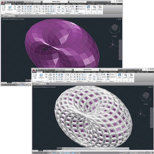

Pomocí bezplatné utility CADstudio 3DConstruct můžete převést libovolnou povrchovou síť (3DMesh, 3DFace) nebo drátový model na objemové těleso tvořené rámovou konstrukcí. Původní hrany 3D ploch jsou "obaleny" tělesy definovanými zadaným profilem. Profil pro výslednou konstrukci může tvořit kružnice (válec), čtverec (hranol) či libovolná jiná uzavřená křivka. V uzlových bodech rámové konstrukce jsou volitelně vloženy zadané 3D bloky. Konstrukce je tvořena v hladině 3DCONSTRUCT.
Utilitu 3DConstruct si stáhněte z Download, načtěte do AutoCADu pomocí APLČTI a spusťte příkaz 3DCONSTRUCT. Zdrojová síťová 3D tělesa (např. z utility 3DPlot) nejprve rozložte na 3D plochy (3DFace) pomocí ROZLOŽ. Můžete takto převádět i objemová tělesa pokud je předem zkonvertujete na síťové modely. Případný drátový 3D model musí být předem připraven v hladině 3DCONSTRUCT.

Aplikace může sloužit pro generování architektonických modelů matematických ploch, pro 3D tisk a další využití.
Ukázkové modely obalení 3DConstructem - 3DConstruct.dwg v Katalogu bloků.
