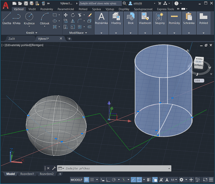

A - odpověď Pomocí freeware LISP utility 3DintCurves můžete vyhledat všechny průsečíky zadaných čar a křivek s vybranými 3D tělesy (Solid).
Utilitu 3DintCurves si stáhněte z Download, načtěte do AutoCADu pomocí APLČTI a spusťte zadáním příkazu 3DINTCURVES. Vyberte vyšetřovanou křivku nebo křivky (úsečky, přímky, polyčáry, oblouky, kružnice, spline, elipsy, šroubovice) a 3D těleso nebo tělesa pro ověření protnutí. V bodech 3D průsečíků budou vytvořeny entity typu Bod (Point), ty budou zvýrazněny výběrem a bude vypsán seznam jejich souřadnic X,Y,Z.
