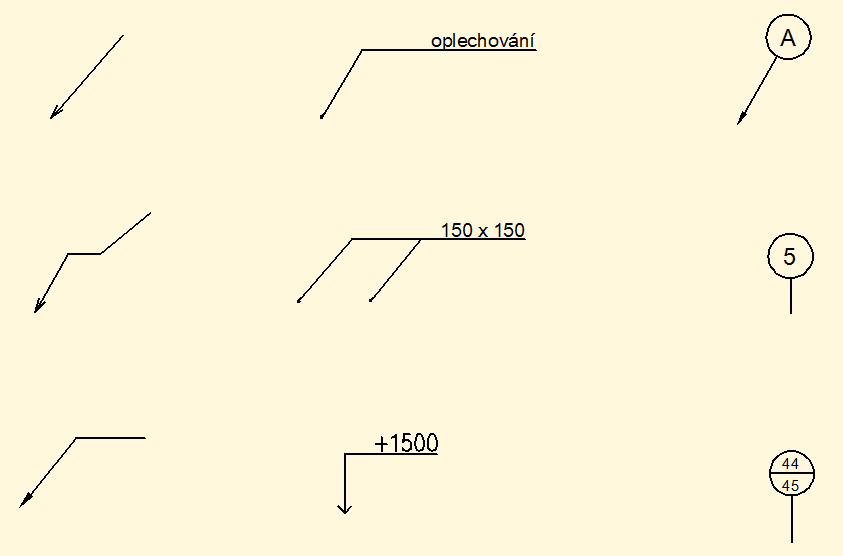

Multiodkaz je objekt, který se skládá z odkazové čáry a textu nebo bloku. Z čeho konkrétně se multiodkaz skládá a jak vypadá, je dáno použitým stylem. Variabilita definice, kterou styl umožňuje, poskytuje různé možnosti využití pro popisné objekty ve výkresu. Některé multiodkazy jsou pro určité výkresy typické a často používané, proto je vhodné definovat si odpovídající styly v šabloně.
Příklady multiodkazů:

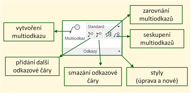

Multiodkaz vytvoříme příkazem MODKAZ. V menu je příkaz zařazen do nabídky Kótování. Tlačítko je na panelu Odkazy na kartě Poznámky.
Kreslit multiodkaz začínáme většinou šipkou. Můžeme ale začít i textem (blokem) nebo bodem prodloužení odkazové čáry. Tyto možnosti nastavujeme v příkazovém řádku po zadání příkazu Modkaz.
Panel Odkazy
Všechny příkazy pro práci s multiodkazy jsou shromážděny na panelu Odkazy na kartě Poznámky.
