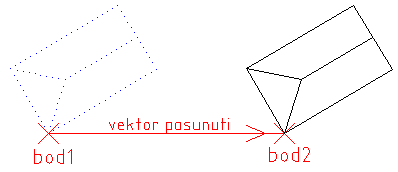

Slouží k přesunutí vybraných objektů na nové místo. Posun je určen dvěma body vektoru posunutí, při jejichž zadávání můžeme použít libovolný způsob zadání bodu. Pro přesné posunutí je třeba zadat body vektoru posunutí buďto pomocí uchopovacího režimu, nebo pomocí souřadnic.
Příkaz: | _move | |
Vyberte objekty: | Vybereme objekty k přesunutí; výzva se opakuje, výběr ukončíme klávesou Enter | |
Určete referenční bod nebo [Posunutí] <Posunutí>: | bod 1 | Zadáme první bod vektoru posunutí nebo přímo souřadnice vektoru posunutí z klávesnice. |
Určete druhý bod nebo <použít první bod jako posunutí>: | bod 2 | Zadáme druhý bod vektoru posunutí nebo Enter, pokud jsme na předchozí výzvu dali souřadnice vektoru. |
