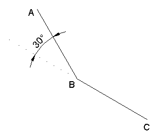

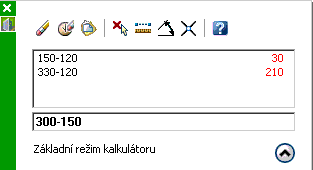

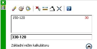

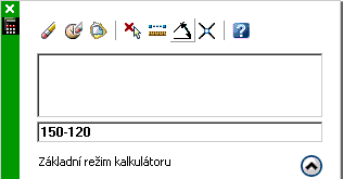

V kalkulátoru je nahoře tlačítko pro změření úhlu úsečky dané dvěma body. Stikneme toto tlačítko, ukážeme dva body a úhel úsečky se přenese do kalkulátoru. Napíšeme mínus, opět stiskneme tlačítko ukážeme dva body druhé úsečky. Záleží však na pořadí ukazování.
Příklad:
| 1. Úsečky na obrázku ukazujeme v pořadí CB (směrový úhel 150), BA (směrový úhel 120). | 2. Úsečky na obrázku ukazujeme v pořadí BC (směrový úhel 330), BA (směrový úhel 120). | 3. Úsečky na obrázku ukazujeme v pořadí AB (směrový úhel 300), CB (směrový úhel 150). |
