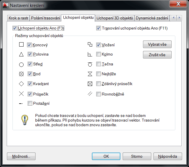

Uchopovací režim má svoje tlačítko (stejně jako ostatní kreslicí pomůcky) v informační liště při dolním okraji okna. Tímto tlačítkem nebo klávesou F3 se uchopovací režim zapíná a vypíná. Jestliže uchopovací režim zapneme, pak „funguje“ ve všech příkazech a pro všechny požadované body, dokud ho zase nevypneme. Které konkrétní typy bodů budou uchopovány, záleží na nastavení. K nastavení se dostaneme takto: umístíme kurzor myši nad tlačítko uchopovacího režimu v informační liště, stiskneme pravé tlačítko myši a vybere Nastavení [Settings].
V tomto dialogu zvolíme používání jen několika nejběžnějších typů bodů. Uchopování mnoha různých druhů bodů práci spíše znepříjemňuje.
Obrázek vlevo od zaškrtávacího políčka je tvar, kterým je signalizováno uchopení daného bodu. Předpokládejme nastavení uchopovacích režimů podle obrázku. Pak jestliže v libovolném příkazu na výzvu k zadání bodu přiblížíme kurzor dostatečně blízko ke koncovému bodu úsečky, objeví se kolem něj čtvereček (dle nastavení může být barevný). Přiblížíme-li kurzor středu úsečky, objeví se na něm trojúhelníček atd. Stiskem levého tlačítka myši potvrdíme výběr bodu zvýrazněného příslušným tvarem.
