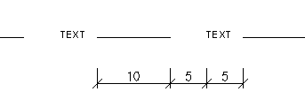

Příklad čáry s textem bez použití parametrů X a Y:
| Definice čáry: | Ukázka na papíře. LTSCALE = 1. |
| *neposunutýTEXT A,10,-5,["TEXT",Standard,S=1],-5 | ![]() |

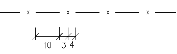

Další příklady čar s textem:
| *čáraX,---- x ---- A,10,-3,["x",Standard,S=2,Y=-0.7],-4 | ![]() |

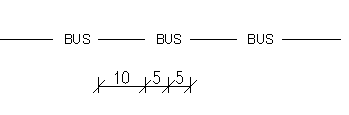

| *bus ___ _ _ ___ _ _ ___ A,10,-5,["BUS",Standard,S=2,X=-2.5,Y=-1],-5 | ![]() |
