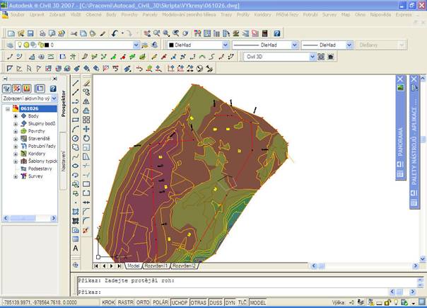

1.3.1 Model terénu
3D model terénu je základním objektem všech typů projektů. Od tohoto modelu se odvozují veškeré další práce, které se v projektu provádějí, od projektování jednotlivých objektů,  vizualizace až po výpočty a tabulky objemů zemních prací. V Autodesk Civil 3D lze pracovat se dvěma základními typy modelu terénu – TIN a GRID.
V Civilu 3D lze model terénu vytvořit svůj vlastní či ho lze získat importem ze seznamu souřadnic, importem vrstevnic či vložením digitálního modelu terénu (DEM) a dalšími způsoby.
