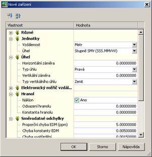

2.2.7. Databáze zařízení
Tato databáze obsahuje jednu nebo více definic zařízení, což jsou hodnoty přiřazené k určitým zeměměřičským nástrojům, jako jsou třeba směrodatné odchylky přiřazené k možnostem měření zařízení.
ù        Vytvoření definice a databáze zařízení
-          V Prostoru nástrojů klepněte na kartě Survey pravým tlačítkem na knihovnu Databáze zařízení a zvolte Nový. Dojde k vytvoření nové databáze zařízení.
-          Klikněte pravým tlačítkem myši na Vámi vytvořenou databází a zvolte Nový. Nyní budete definovat nové zařízení. V okně Nové zařízení zvolte název a další vlastnosti zařízení, jako jednotky, úhle, odchylky, atd. Závisí to na Vámi používaném zařízení.
-                            Potvrďte stisknutím tlačítka OK. Nové zařízení bylo přidání do databáze. Kdykoliv můžete změnit vlastnosti tohoto zařízení.
-                            Pokud chcete, aby toto zařízení bylo nastaveno jako aktuální, klikněte na něj pravým tlačítkem myši a zvolte Udělat aktuálním.

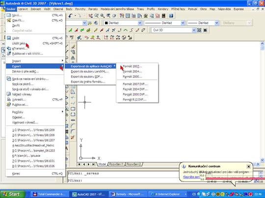

2.4.2. Import a export

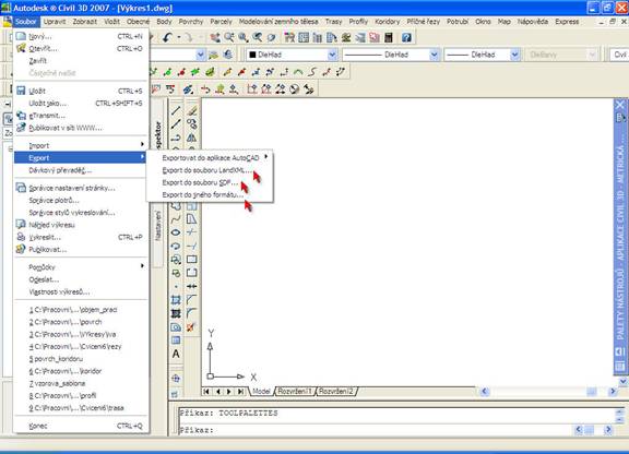

Z programu je možno exportovat vytvořené projekty do formátů příbuzných programů, určených k projektování. Ale také do jiných verzí AutoCADu. Příkaz Exportovat do aplikace AutoCAD respektují aktuální nastavení zobrazení objektů ve výkresu.
Pro importování a exportování dat vybereme v nabídce Soubor příkazy Import / Export

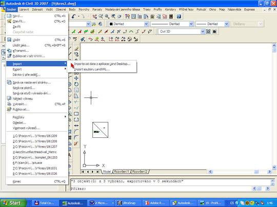

2.4.3. Import Land Desktop a LandXML dat
Pro import dat z Land desktop a dat LandXML je třeba v nabídce Soubor vybrat příkaz Import.
2.4.3.1. Import Land Desktop
Pomocí příkazu Import dat z aplikace Land Desktop můžete importovat povrchy, popisné klíče, trasy, profily, parcely a vedení potrubí do výkresu aplikace Autodesk Civil 3D z projektu aplikace Autodesk Land Desktop.
Příkaz Import dat z aplikace Land Desktop slouží k importu pouze do aktuálního výkresu. Zatímco aplikace Autodesk Land Desktop používá externí projektové databáze, aplikace Autodesk Civil 3D ukládá všechny objekty ve výkresech a nevyžaduje spojení s projektem.

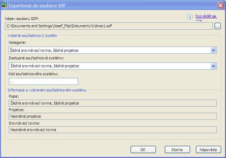

2.4.4. Formát .sdf
Jde o formát, ve kterém je možné projekt zpracovávat v programem Autodesk Map 3D a Autodesk MapGuide Enterprise. Data trasy, bodu, parcely a potrubního řadu aplikace Autodesk Civil 3D se převedou na objekty dat s atributy. Soubory SDF ukládají data jako vlastnosti, což znamená, že zacházíte se skutečnými objekty namísto geometrie. Vlastní export se řídí následujícími pravidly.
Je třeba vybrat cestu a název ukládaného souboru a dále především stanovit souřadnicový systém a srovnávací rovinu pro zachování polohopisných údajů projektu. Projekt je následně exportován do formátu .sdf a připraven pro práci v programu Map 3D.

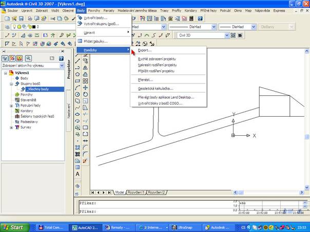

2.4.5. Export bodů
Body načtené pro modelování povrchu lze exportovat následujícím způsobem. V nabídce Body vybereme příkaz Pomůcky – Export.
V otevřeném dialogovém okně zvolíme formát exportovaných souborů, skupinu bodů, ze které budou exportovány a podmínky exportování souřadnic bodů.

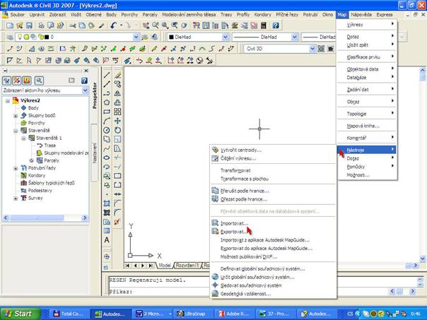

2.4.6. Export a import dat programu Microstation
Importovat a exportovat data z programu Microstation nám umožňuje nabídka Map a příkaz Export/Import v nabídce Nástroje.

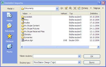

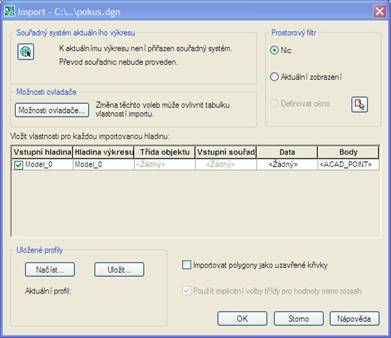

2.4.6.1. Import dat z .dgn
V nabídce Map – Nástroje – Import zvolíme importování do formátu Microstation design - .dgn. Při importu nerozlišujeme mezi jednotlivými verzemi produktu.
Po potvrzení výběru zdrojového souboru v dialogovém okně pro import da z Microstation zvolíme jednotlivé podrobnosti importování. Jedná se o přidělení souřadného systému, dále pak o Možnosti ovladače, které jsou umístěny v dialogovém okně Vstupní nastavení souboru návrhu. Kde definujeme chování referenčních výkresů při importování, postup při zavádění buněk – alternativa k blokům v AutoCADu – a další postupy importu. Po nastavení všech parametrů můžeme výkres importovat.

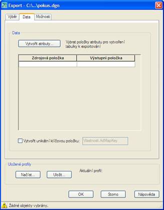

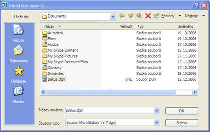

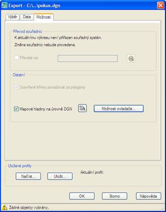

2.4.6.2. Export dat do .dgn

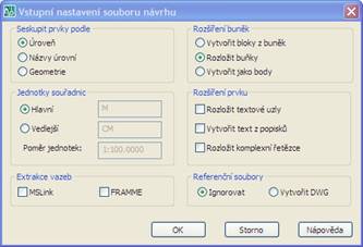

V nabídce Map – Nástroje – Export vybereme formát Microstation design - .dgn, nebo Soubor Microstation V8 - .dgn, dle toho do jakého chceme data exportovat. Dále zadáme název exportovaného souboru.
V otevřeném dialogovém okně pro export dat nastavujeme chování výkresu a jeho složek při exportu. V záložce Výběr nastavujeme způsob výběru exportovaných prvků projektu – Vše/Ručně a filtry výběru. V záložce Data spravujeme jednotlivé objekty pro export a určujeme podmínky jejich výběru. V záložce Možnosti definujeme souřadný systém a hladiny pro export do .dgn.
Vybereme i požadované atributy exportovaných dat. Jde o jednotlivé geometrické vlastnosti objektů.
Po určení všech podmínek exportu lze již data převést do formátu programu Microstation.
Aplikace Autodesk Map 3D exportuje vlastnosti původních objektů bez ohledu na styly mapy, kromě některého textu. Textové entity vytvořené stylizací textu se exportují. Pokud nechcete exportovat textové entity, vypněte před exportem dat veškerou stylizaci textu.

2.5.1.3. Export bodů do LandXML
Cvičení začínáme s novým výkresem.
  1. V okně Prospektor pravým tlačítkem nad skupinou bodů, kterou chceme exportovat, vyvoláme nabídku, kde vybereme příkaz Exportovat LandXML.
  1. Vybereme skupinu určenou pro Export – Skupina bodů 1.
  1. Vybereme adresář, kam má být výkres uložen. Výkres uložíme.

Podkladem pro toto cvičení je výkres podklad.dgn z adresáře Cviceni1. Cvičení začínáme s novým výkresem.
  1. Z hlavní nabídky vybereme příkaz Map – Nástroje – Importovat.  Vybereme pro import soubor podklad.dgn z Cviceni1.
  1. Před importem v dialogovém okně vybereme k importu všechny hladiny a nevybereme prostorový filtr.
  1. Potvrzením načteme povrch ve formátu .dgn do programu Autodesk Civil 3D.
  1. Načtený povrch vyexportujeme do formátu .dwf užitím příkazu Soubor – Export – Export do jiného formátu.  Vybereme ze seznamu formát .dwf a určíme adresář pro uložení.

3. Zkontrolujte nastavení jednotek databáze, klikněte pravým tlačítkem myši na databázi zvolte Upravit nastavení zeměměřičské databáze, zde můžete určit  souřadné systémy, délkové a úhlové jednotky, atd. Jako vzdálenost nastavte mezinárodní stopa a úh el definujte Stupně SMV a nakonec směr nastavte Směrníky.
