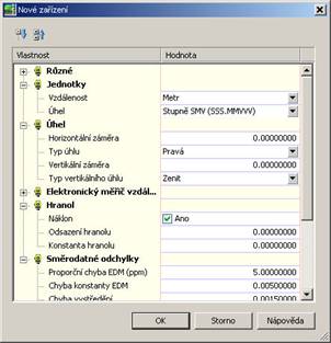

-          V Prostoru nástrojů klepněte na kartě Survey pravým tlačítkem na knihovnu Databáze zařízení a zvolte Nový. Dojde k vytvoření nové databáze zařízení.
-          Klikněte pravým tlačítkem myši na Vámi vytvořenou databází a zvolte Nový. Nyní budete definovat nové zařízení. V okně Nové zařízení zvolte název a další vlastnosti zařízení, jako jednotky, úhle, odchylky, atd. Závisí to na Vámi používaném zařízení.
-                            Potvrďte stisknutím tlačítka OK. Nové zařízení bylo přidání do databáze. Kdykoliv můžete změnit vlastnosti tohoto zařízení.
-                            Pokud chcete, aby toto zařízení bylo nastaveno jako aktuální, klikněte na něj pravým tlačítkem myši a zvolte Udělat aktuálním.
